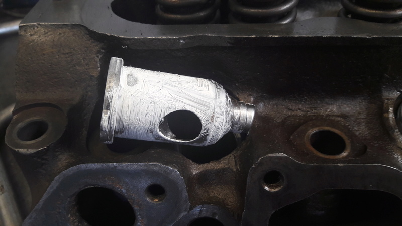

et voila mes teton de centrage culasse / bloc
encore du systeme D
nico700raptor
Nombre de messages : 1223
Localisation : haute loire

Jai réalisé les tétons en inox comme ca c'est fait pour longtemps

Message par jean-jacques rouleau le 31/8/2017, 22:19
Bien joli ces Tétons à main levée! ami
Nombre de messages : 10461
Re: Unimog 411 112 par nico 700 raptor
Message par MacFly le 31/8/2017, 23:47
Salut !
Jean-Jacques, c'est bien connu que les tétons, ça se travaille à la main !
Bonne nuit à tous =)
