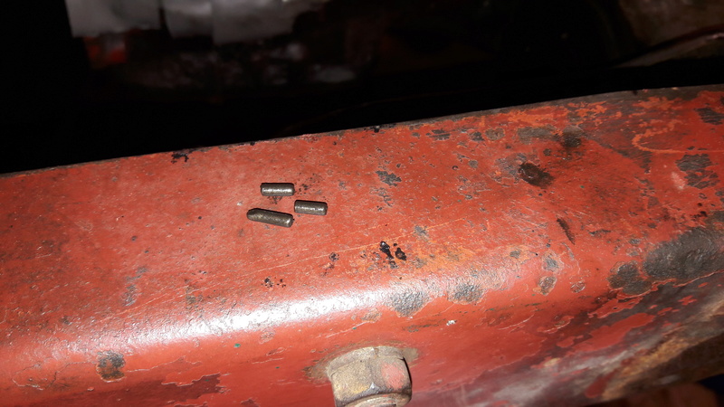

Message par nico700raptor le 10/5/2017, 21:24
bonsoir , ce soir désaccouplage du pont avant de la boite .
la depose rien de partriculier , si ce n'est de faire avancer le pont pour atteindre les 6 vis qui tiennent la cardan au plateau de sortie de boite .
trois petit rouleau d'acier aucune de meme taille ? d'ou ca vient je ne sais pas photo :bizarre:

en cours Re: Unimog 411 112 par nico 700 raptor
Message par nico700raptor le 11/5/2017, 20:09
aller on continu !
j'ai déboité le tube de poussé de la cloche a l'aide de la presse . Et la grosse surprise :non:
avec ces indices je peux conclure qu'il a eu rupture de la cardan précédente , les petits rouleaux retrouvé hier sont du croisillon qui avait du cassé.
finalement ressouder cette fissure n'est plus au programme vu les dégâts .
