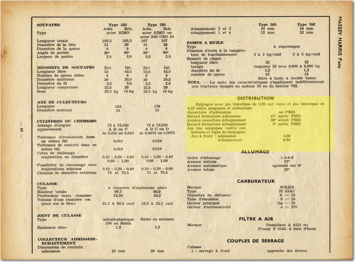

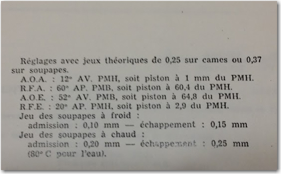

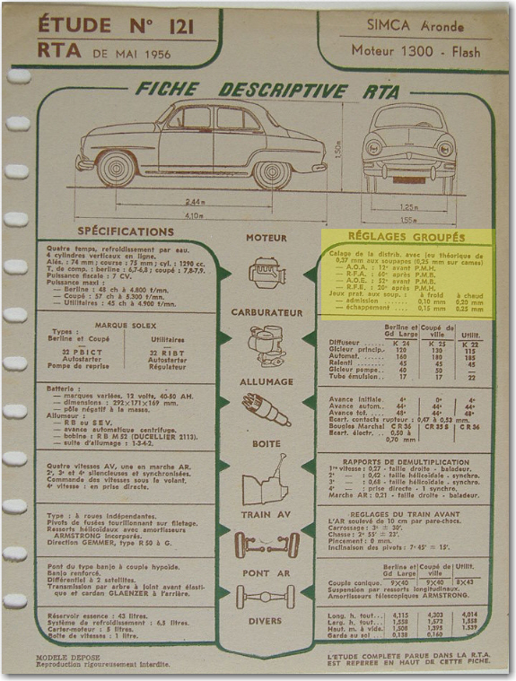

nous avons un gros doute sur le reglage des culbuteur d'un moteur simca sur un pony 812 de 1954
dans le RTA Simca Aronde "tous modeles" (de 1951 à 1253 + de 1954 à 1955)  (moteurs de 1221cc), il est indiqué un jeu de 0.1 et 0.15 pour admission et échappement
dans le  RTA N°121 SIMCA ARONDE MOTEUR 1300 FLASH, il est indiqué un jeu de 0.1 et 0.15 pour admission et échappement
dans le RTA Massey Harris pony de 1953 est indiqué un jeu de 0.6 et 0.8 pour admission et echappement
(voir images + bas)
je ne comprend pas trop cette différence, même si ce n'est pas exactement le même moteur...
quelqu'un aurait -il une explication ? est-ce qu'un jeu de 0.6 et 0.8 pour admission et echappement vous semble raisonnable ? ça me semble vraiment beaucoup

Le jeu théorique c'est pour le calage de la distribution , les bons jeux à froid c'est : 0,10 ADM et 0,15 ECH

la dernière photo, j'ai l'impression que ce n'est pas pour le même moteur, en particulier les valeurs d'avance ouverture et fermeture soupapes sont très différentes..
(pas d'AOA en particulier..)
peut-être c'est pour le pony "canadien", non..?
le 811 je crois..
pour le simca, oui il te faut rester sur 0,1 0,15 mm ..

la doc me semble la bonne, enfin presque puisqu'il s'agit du RTA Massey Haris Pony. ce n'est donc pas une doc du constructeur.
Ferdi26 parle de jeu théorique, je ne connais pas la différence...
juste au dessus des valeurs 0,6 et 0.8, est indiqué "réglage avec jeu théorique de 0.25 sur came et jeu théorique de 0.37 entre soupapes et culbuteurs".....
obscur pour moi, et cela on le retrouve dans les trois RTA : celui du pony, celui des arondes à moteur 1221cc, celui des arondes à moteur flash 1300cc
si je n'ai pas plus de certitude, on va rester sur 0.1/0.15. c'est à peu près ce qui est en place actuellement

le jeu théorique sert quand tu veux faire un relevé des avances/retards d'ouverture fermeture des soupapes.. (le diagramme de distribution..)
par exemple si tu veux controler si tu as le bon arbre à cames, s'il n'est pas trop usé et surtout quand il n'y a pas de repères de calage de distribution, tu utilises ces valeurs d'avance et de retard pour caler précisément ton arbre à cames par rapport au vilo..
çà implique de mettre un disque gradué en degrés sur le vilo et d'utiliser un comparateur sur une soupape, pour voir précisément le moment où elle s'ouvre et/ou se ferme..
et comme ce moment précis est tributaire du jeu au soupape, le constructeur fournit (fournissait..!!??) une valeur dite de jeu théorique, différente du jeu dit de fonctionnement.. en général le jeu théorique est plus important que le jeu de fonctionnement, sans atteindre quand même les 0,6 ou 0,8, valeurs très importantes..!!

Ouhai.... on va rester sur 0.1/0.15....ça ne changera pas grand chose avec ce qui est en place actuellement

J'ai la doc officielle Massey-Harris du pony à moteur Simca intitulée "Manuel d'atelier pour les tracteurs pony 811 et 812"
Voici ce qu'on peut lire dans le paragraphe "Réglage des culbuteurs":
Le réglage des culbuteurs doit être effectué à froid. Aprés avoir enlevé le couvercle des culbuteurs, régler les jeux à 0,6 pour les soupapes d'admission, et à 0,8 pour les soupapes d'échappement en utilisant la clé spéciale..........
Il y a donc aucun doute, c'est bien 0,6 et 0,8 que préconise le constructeur. Aprés, pourquoi y a t-il autant de différence avec le moteur Simca monté sur une voiture, je n'en sais rien.... :bizarre:
