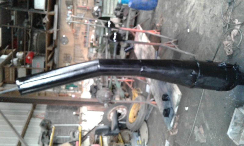

SLT A TOUS , petit quart d heure de peinture sur quelque pieces et j ais peint aussi le silencieux on verras ce que cela donne . pour ce qui est du pot horizontale , ca a peut etre moins de gueule que le verticale mais j ais ete a une fete et il y avait du fvi , 401, 402 et hv2 en verticale tres bien restaure avec de superbe peinture mais en fin de journee les tracteurs sont plein de taches d huile du coup je trouve l horizontale garde quand un gros avantage car il laisse la carrosserie propre ( on se conforte comme on peut )

c'est que du bonheur les pots horizontaux joli bruit, ça salit pas le tracteur, c'est le top. j'ai que des horizontaux sur les gros, je suis même en train de passer le 551 en horizontal

C'est que du bonheur les pots horizontaux
Sauf peut être pour ceux qui roulent derrière. ..

question surement idiote, mais quelqu'un a-t-il déjà déchaumé (ou juste fait tirer) avec un pot horizontal?
n'y at-il pas trop de risque de flammèches qui sortent du pot?? quand on voit ce qui sort parfois le soir sur la route d'un pot vertical :bizarre:
