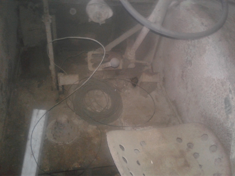

slt a tous ; oui l inconnu fait peur mais bon . quels sont les points sensible ou plus fragiles sur les fv1 . POUR CE QUI EST DU moteur j ais recuperer une culasse et un piston en bon etat , une jante , un comodo et des clapets a air (pour les clapets il vont sur le 302 et sur les fv1 je sais pas on verras)

resalut , eric si tu passe par la !! tu a quelle dimension de pneu arriere et a l occasion pourrait tu me faire desphoto du poste de conduite pour comparer si le mien est complet merci

Message par erichv1 le 30/1/2017, 21:33
oui, je suis bien là,
Pour les points sensibles, rien de plus qu'un 302, que tu connais bien maintenant.
Sur un sfv, je dirais que le point d'usure le plus grave est, l'ovalisation du cylindre, mais ça c'est toujours la surprise au démontage.
Des fois, je ferme les yeux quand je tire une culasse.
Les pneus sont des 16.9x28 et j'en ai un autre en 13.6x38.
Demain les photos du poste de conduite.
Éric

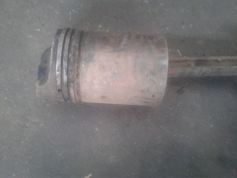

slt , dans l instant il a une compression pas possible mais qui est en partie du a l huile qui a dessecher sur le piston je pense? ? en tous cas le piston n as pas l air corroder il est encore brillant si on peut dire

Message par Maxence-18 le 1/2/2017, 18:21
Si il a une compression pas possible, cela peut provenir de deux choses:
soit c'est un problème mécanique
soit c'est qu'il a pas beaucoup tourné et que le moteur est quasiment "neuf". En gros pas beaucoup d'heures
C'est un joli jouet le FV1, s'il a un double régulateur tu auras droit au mythique ralentit du gros Société. Il est sympa en échappement horizontal, et le son aussi!
Pour info au niveau de la pompe à huile, un tour de manivelle envoie une goutte d'huile donc fais VRAIMENT attention quand tu balances le volant d'inertie, si ça fait 40 ans qu'il a pas ronronné faudra bien lui graisser les membres au chef!

Message par erichv1 le 1/2/2017, 19:37
Bonsoir à tous
Voilà le poste de conduite de mon 401 première génération, c'est exactement le même que le fv1.
tableau de bord du bas, tu a,
l'ampermetre,  le petit éclairage de bort dessus, le bouton du vibreur puis son gros voyant rouge et à droite la boîte à fusible.
et celui qui vient vers le chauffeur,
la commande des phares et le klaxon.
Sur celui là, tout fonctionne comme à l'origine mais il est en 12 volts.
Pour l ovalisation du cylindre, c'est dur à voir sens deculasser, le plus que j'ai vu, le piston bougeait de 1,5 mm dans le cylindre.
Heureusement, il était pas à moi. À la fin, il avait tellement plus de compression qui fallait le tirer pour le mettre en marche.
