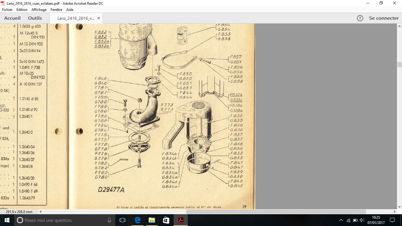

pour les clapet normalement ils ce trouve sous F776 si c'est comme les SFV
regarde un peu sur ce sujet
http://vieilles-soupapes.grafbb.com/t9646-probleme-demarrage-lanz-2402
http://www.tract-old-engines.net/moteur2.html
ca te donne un peu de lecture au chaud

ils sont bien là les clapets.
Par contre si il y a beaucoup d'huile dans le pot c'est que les retours sous le cylindre et sous le carter ne fonctionnent pas, il va falloir tout nettoyer.

je viens de passer une heure à trouver les clapets rien trouver mais la pièce qui reçois le filtre à air s'appel (soupape à air) il y a des ressorts et joint à confirmer
j'ai vu ca sur le forum sur la revue technique en partie 4 à la fin

Pour démonter la partie en fonte sous la boite à air, j'ai dû : démonter le démarreur, la dynamo, le support de plateforme de la batterie, le réservoir d'huile, bref plus de deux heures pour le démontage. J'ai trouvé le clapet, il s'agit effectivement d'un joint circulaire métallique extrêmement fin, posé sur 4 petits ressorts. j'ai trouvé de la limaille prisonnière dans deux ressorts sur 4 empêchant ces derniers de fonctionner correctement je pense. J'ai pris des photos je vois fais suivre cela plus tard dans la journée. Pour l'heure, je vais nettoyer le filtre à air, cette boite à clapet et le réservoir d'huile avec le filtre système de retour qui est effectivement complètement bouché. bonne après midi. merci.
