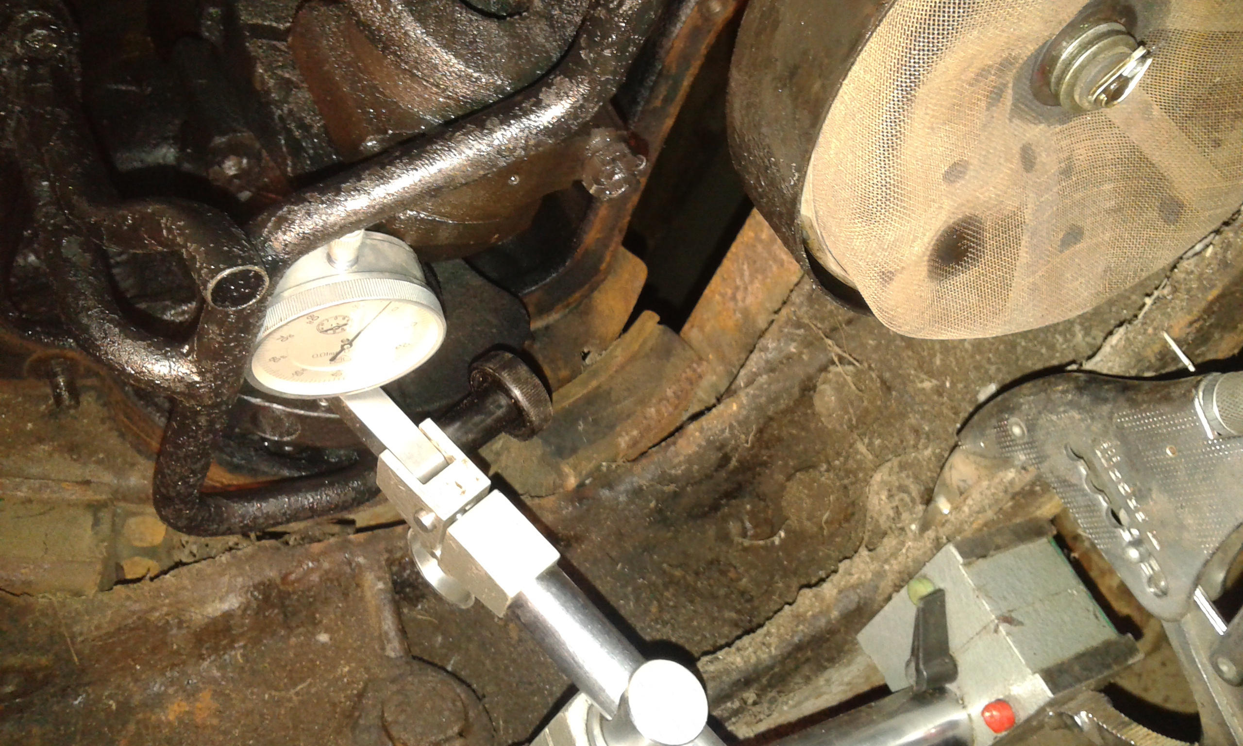

Message par PAULAUMAT50 le 22/1/2017, 11:09
Merci broutard !!! Après un réglage un peu laborieux des soupapes, le moteur vient de tourner avec son démarreur : l'huile monte bien mais un jeu de 30 centième de longitudinal au vilebrequin gênera peut-être la mise en pression : affaire à suivre
PAULAUMAT50

Re: RENAULT AFVH1
Message par broutard le 22/1/2017, 18:18
re-
je ne suis pas certain que ce jeu axial soit si grave. les experts du 85 sauront certainement quelle est la valeur normale issue des documentations d'époque. sur mon 4.192, c'est 0.05 à 0.35 mm donc on est dans le même ordre de grandeurs...
a+ !

Re: RENAULT AFVH1
Message par erichv1 le 22/1/2017, 18:30
Bonsoir à tous
sur la revue, il est marqué,
jeu longitudinale 0.04 à 0.189
mais je pense que si il n'y a pas de jeu à l'ovalisation, il ne devrait pas avoir de problème.
C'est quand même pas très délicat comme moteur.
À+Éric

Message par PAULAUMAT50 le 23/1/2017, 22:04
Bonsoir les gars,
Merci pour votre pensée positive ; mais on verra bien :siffle: .
Un axial élevé c'est moins pire que du radial on est bien d'accord ! Je serai peut-être chanceux : pour rappel le moteur n'était pas grippé ....
Petite question pour toi Eric : le 0.189 tu l'as vu dans la doc de la colorale ? C'est le bazar la doc : il y a plusieurs type de 603 et certaines valeurs vont du simple au triple :bizarre: :bizarre: :bizarre: :bizarre: notamment pour le jeu axial.
