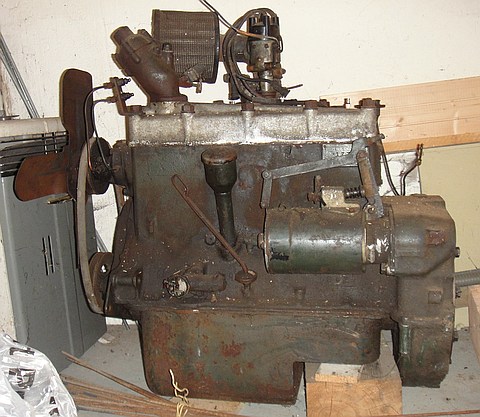

Message par lionelsfv552 le 23/12/2016, 13:13
le moteur ressemble à celui de la primaquatre 14cv année 1938 type 85

Message par erichv1 le 23/12/2016, 13:57
bonjour à tous
le afvh est d'origine monté en gazogene
a t'il toujours l'équipement au collecteur d'admission ou pas?
Ou peut être le moteur a été changé ou peut être aussi un empilement de joint de culasse pour le passer à l'essence.
L'allumage est assez classique sur les moteurs 85 renault
à plus éric

Re: RENAULT AFVH1
Message par PAULAUMAT50 le 24/12/2016, 18:17
lionelsfv552 a écrit:bonjour
Bingo tu as vu juste c'est exactement cela. En tout cas ta photo ressemble vraiment : le démarreur, le filtre à air ... c'est vraiment le même montage. Sais tu où je peux trouver un ensemble d'allumage (bobine fils bougies vis platinée doigt d'allumage condo ...)

Re: RENAULT AFVH1
Message par TATAVE85 le 25/12/2016, 09:20
Sur le mien c'est un moteur Renault 603 avec allumeur
https://www.youtube.com/watch?v=avwwljmlRbc

Re: RENAULT AFVH1
Message par lionelsfv552 le 25/12/2016, 09:35
Bonjour tout à fais GG c'est un 603 alésage 85 surement

Re: RENAULT AFVH1
Message par lionelsfv552 le 25/12/2016, 09:49
hier j'ai oublier la laque moteur que voilà
ce qui correspond au dire de GG et de moi même
aller bon noël

Re: RENAULT AFVH1
Message par PAULAUMAT50 le 25/12/2016, 12:39
Donc se serait un 603 ? Quel différence avec un 614 ? C'est un 85 pareil ?
