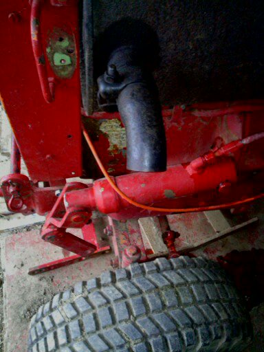

je change le boitier de direction les verins un de piqué le distributeur il était grippé
un embrayage tout neuf avec le roulement pilote
ET LA ENCORE ET ENCORE BRAVO A PETER TORRIANI
qui a trouver le roulement ( pas moyen en france )
et l,embrayage complet 150E moins chers que nous
pour l,essieux avant changement des roulements des bagues bronze et de l,axe principale de maintient

Message par gma le Mar 30 Jan - 4:33
bonjour a tous
apres deux bonne couches de peinture prochirouille
j,en suis a remonter
avec changement des verins et distributeur (grippé)
du boitier de direction (trop de jeux) sa doit se regler mais voir l,etat interieur
j,ai un peut modifié le tableau de bord
changé les roulements de l,essieux avant j,attend les bagues du pivot
gilbert
