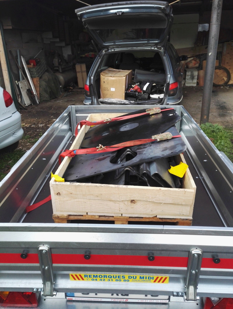

Bonjour a tous jais commande le 14/11/16 une phoenix 400 en kit je vais bientôt allée la chercher.
Je voudrais savoir la dimension de la caisse pour voir si cela peut rentrée dans une 406 break.
Merci de vos réponse

Bonjour Feub d’après se que jais vu c'est 650kg et la pelle fait 640kg.
Jais une remorque mais 1200km allée retour avec je sais pas si elle tiendra le choc.

650kg c'est sans compter le chauffeur, à moins que tu sois léger comme une plume?? Tu n'emmène qu'une brosse à dent comme seul bagage??
Mais j'ai lu je ne sais plus ou que le poids était surement supérieur aux 640kg annoncés, je sais plus combien...
Tu peux aussi louer une petite remorque, ça ne te coutera pas cher, comparé aux emmerdes si tu croises les bleus... (une voiture bien tassée, ça se voit!!)

a oui plus de 640kg je vais voir de la loué une remorque alors.

Tu n'es pas obligé non plus de tout mettre dans la remorque, tu peux mettre genre 3/400kg dans la voiture et le reste dans la remorque.

oui c'est se que je penser faire mais ma remorque a les roues a la gordini.
Du coup je suis pas sur quelle fasse surtout le retour charger.

j'ai ramené ma phoenix 400 la semaine dernière, et je te confirme qu'on est largement au dessus de 640 kg. ça c'est le poids de la machine seule, les trois godets à eux seuls font 100 kg.
Feub a raison il est plus sage de répartir le poids dans la remorque et la voiture.
pour info avec la caisse j'étais à un peu plus de 800kG.
bonne soirée

Ok donc 400kg voiture et 400kg remorque.
Jais pas penser au 3 goder

Je pense aussi que c'est plus prudent car j'ai ramené le kit équilibré entre la remorque et la voiture et c'est vraiment lourd donc plutôt
tranquille sur la route au retour (on sent bien la remorque!)
je crois que la palette fais 80x140 et elle rentre dans la plupart des petites remorques
en plus des trois godets, il y avait aussi le bidon de 30l d'huile hydraulique qui pèse son poids (en option mais tant qu'on y ait !!)

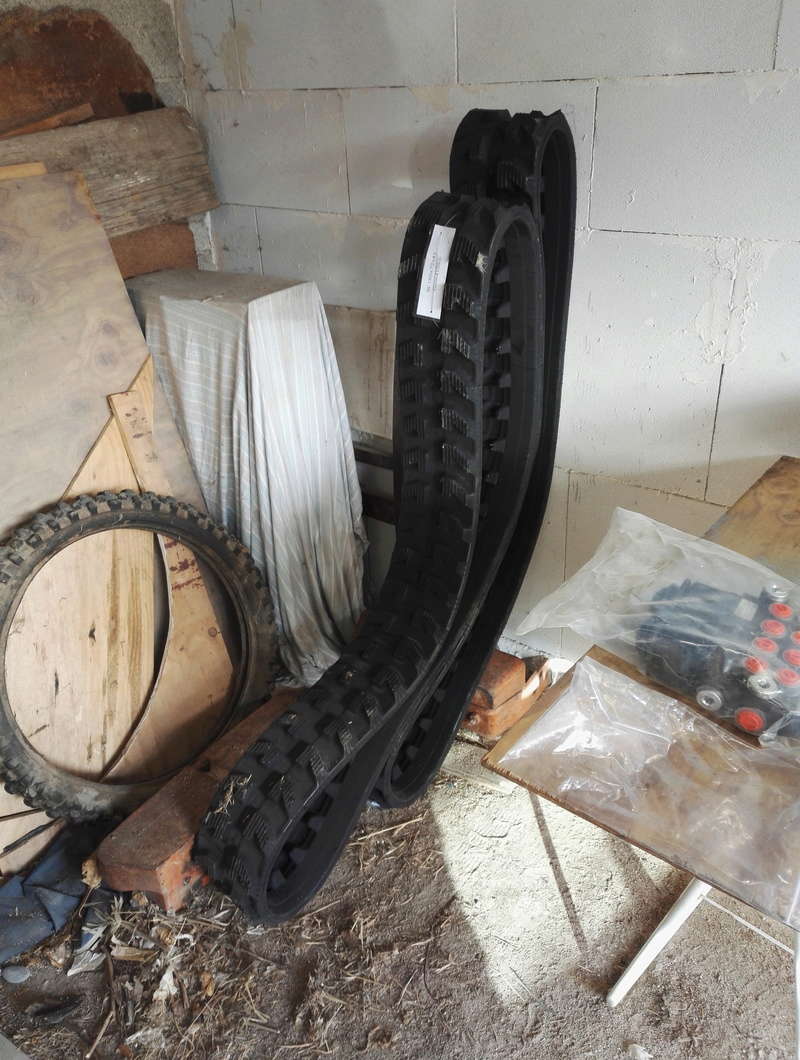

Aujourd’hui inventaire beaucoup de pièces .
Les découpe au laser son magnifique je vais me régaler au montage.
