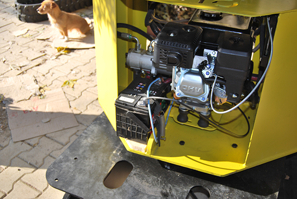

Message par jean pierre B le 19/2/2017, 14:18
la suite des travaux
amélioration des passages de flexible
siege avec amortisseur
fixation batterie
et les premiers essais tout fonctionne correctement
il me tarde de recevoir mes barbotins a souder pour finir ma bécane

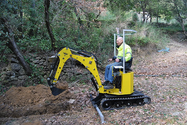

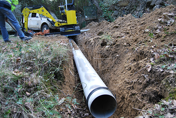

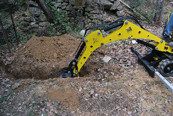

Message par jean pierre B le 24/2/2017, 18:35
les barbotin souder ,il faut arriver a mettre c'est PT,,,,, de chenilles ,20 minutes a galérer pour la première ,comme je voyez pas comment mettre la deuxième (la première tirerais sur le tendeur) j ai trouver un poste ou j ai piquer l idée :
et 5 minutes après c était finis
La machine terminer
et bien sur le début des travaux
et c est finis pour aujourd’hui hui
pour l instant je me régale,  bon les demi-tour sur place ça fonctionne pas ,il faut mètre le starter pour redémarrer ce qui m oblige a me contorsionner ,pour tout le reste ,je la trouve très puissante pas trop bruyante , facile a prendre en main

Message par jean pierre B le 27/2/2017, 08:23
ben la mienne accélérateur a zéro, au milieux ou en pleine accélération elle démarre pas sans le starter  :bizarre:
autre chose vous faites comment pour graisser les axes arrière des vérins de la lame ?
et je confirme après quelques tonnes de terre déplace ce weekend j ai qu un regret :de pas l avoir acheter plus tôt

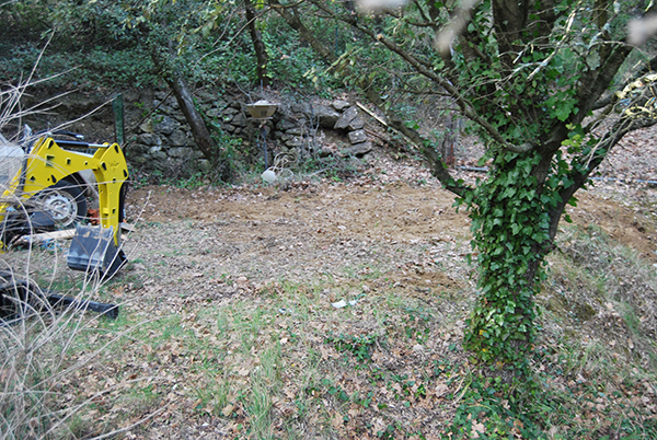

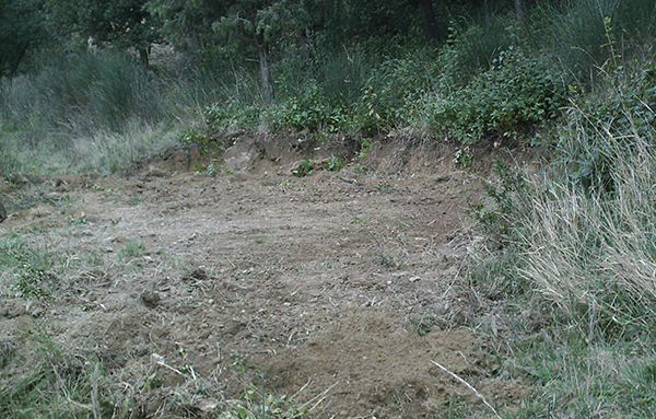

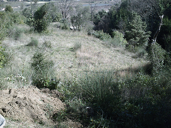

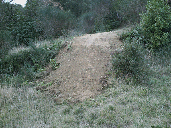

Message par jean pierre B le 27/2/2017, 17:46
les traveaux du weekend
avant
apres
avant
apres
et pour finir ma femme est venue me piquer mon jouet  :non:  remarquez la petite brouette quelle ma préparer, j ai pas finis de me casser le dos
alors pour graisser le cul des vérins de la lame vous avez une solution ?

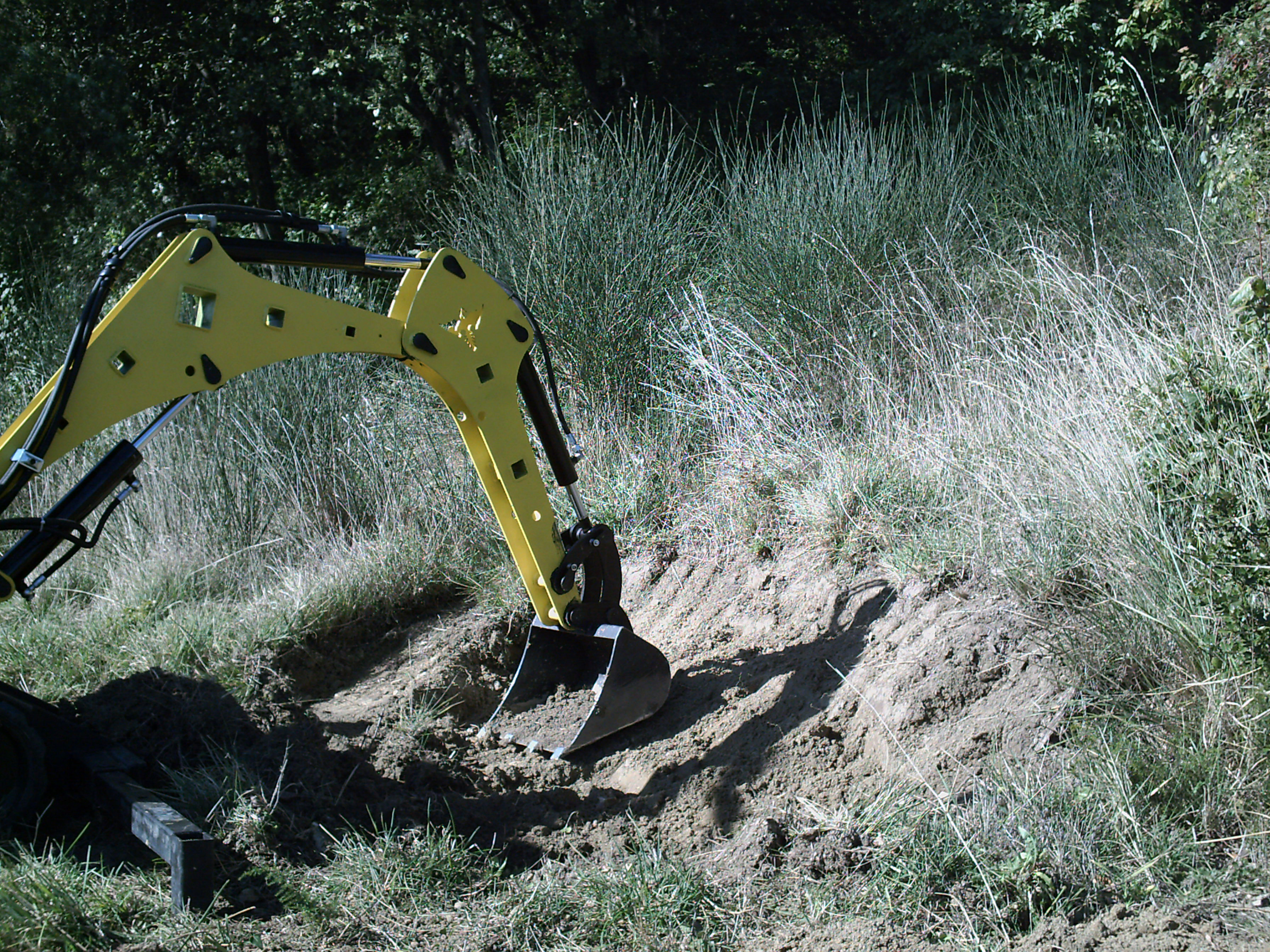

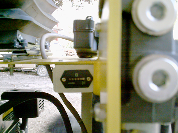

Message par jean pierre B le 5/3/2017, 17:47
les petit traveaux du week end avant la pluie
avant
apres
j ai installer un compteur horaire et remonter la commande marche arrêt du moteur
pour info j ai pas mal galérer pour trouver comment raccorder le compteur d heure ,je l ai raccordé sur le fils marron avant la diode (qui soit dit en passant ,est représenter a l envers sur le plan en anglais d origine )et sur la masse

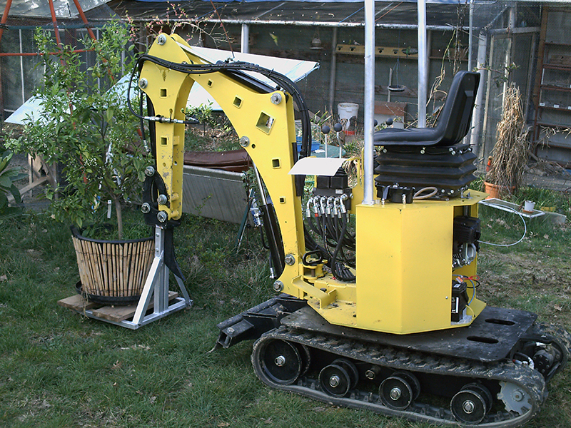

Message par jean pierre B le 25/3/2017, 12:31
une petite option pour transporter mes plantes
et ce weekend il pleut :non: :non: :non: :non:
jean pierre B
Nombre de messages : 111
Re: une Phoenix 400 en Ardèche
Message par ciguee le 25/3/2017, 12:53
bien vu deux outils en un on reste dans l'esprit de fred, par contre tu devrais peu etre attacher ton cable accelerateur qui boucle derriere, car si tu passe trop pres de quelque chose......

Message par Satouf le 25/3/2017, 13:08
tu arrives à toucher les reposes pieds avec ton fauteuil suspendu ?

Message par ponymorvan le 25/3/2017, 13:23
salut Jean-Pierre
et la bavette à gauche , c'est ton pense bête ?
l'arceau , c'est d’origine ou c'est toi qui l'a fait ?
bon boulot !
ponymorvan
Nombre de messages : 388
Localisation : vezelay
Message par jean pierre B le 27/3/2017, 07:55
je suis grand et j ai les deux pied a leur place lol
la bavette c est les mouvements des manettes au début trés utile ,la , je m en sert presque plus ,mais ceux qui prenne la mini pelle apprecient
