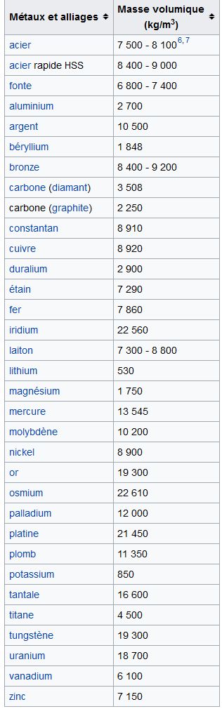

Message par polo-du-lot le 23/1/2017, 18:25
fais ton choix :siffle:
y'a en a je sais meme pas ce que c'est
la ferraille s’achète par les ferrailleurs au alentour des 120 €/t

Merci Polo pour le beau tableau, je te confirme que moi non plus je ne les connais pas tous, je dirai même que j'airai plus vite à lister ceux que je connais.

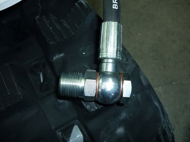

sinon j'ai attaqué le montage, comme tout le monde, en commençant par le chassis bas, mise en place des rollers sur leurs axes et mis en place des chenilles.
Mise en place de la lame et de ses vérins, passage des durites et assemblage de tous les raccords à la loctite 5400 (étanchéité raccords hydrauliques).
Mise en place du roulement à bille, et raccordement des flexibles sur les moteurs hydrau
une photo du montage à blanc avec la réduction qui va bien.
