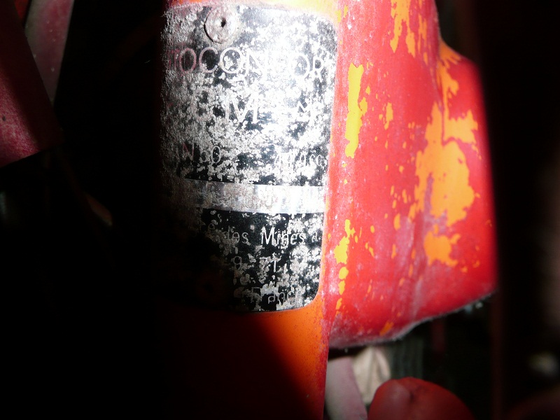

Me revoilà avec encore une nouvelle mob. Tout commence hier en début d après midi, ne sachant pas trop quoi faire. Je pars faire un tour de mob dans la campagne en me disant que je trouverai peut être un paysan qui aurai quelque chose de vieux et à moteur dont il ne saurait pas quoi faire. Donc au deuxième arrêt je tombe sur une mamie qui me dit qu elle avait une mobylette mais elle ne sais plus où. Elle appel son mari et on part voir tous les deux dans les vieux bâtiments si elle n est pas à traîner quelque part. Et on fini par tomber dessus elle est enfouit sous les vieux bigs bag et quelques dizaines de mètre de grillage en rouleau . Mais elle est debout car appuyée sur une vieille presse (sans doute une case). Je reviens la chercher avec mon père en voiture avec la remorque. Et la voici dans l atelier:
Comme vous le voyez elle est bien bariolée mais la peinture part au dilluant. Coté mécanique l embrayage étant collé je démonte et là catastrophe il est cassé donc démontage et changement avec un autre que j avais en stock. Vous pouvez comparer les carters sur la machines et les mêmes après une heure de nettoyage.

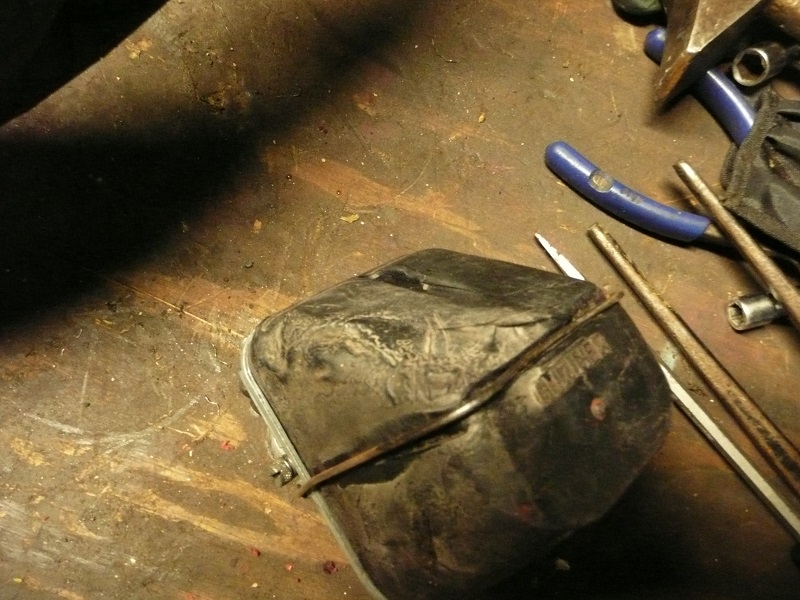

Je vois que mes histoires n ont pas rencontrées un grand intéret. Je mets quand même les photos de la suite avec la réalisation d un carter de boite à outils (il m en manquait un). Quand à l'éclairage j ai changé la bobine elle crache 30V donc c est un peu gros je pense pour des ampoules 6V je n y comprend plus rien. Je vais commander mes pièces et on verra plus tard quand je les aurai. Pour l instant la brèle est rangé avec les autres.
Les photos:
Je précise que je suis partie d une tôle plate de récup (0.6mm)et que tout est formé au marteau de carrossier à la main avec un tas pris dans l étau. Et bien sur pas de soudure dans les angles. Il y a encore des défauts à corriger puis polir et vernir le tout.
