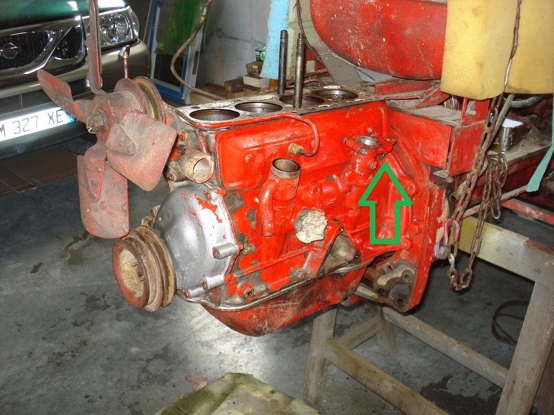

Il faudrait que tu prennes une photo pour nous montrer la pastille en question, car il y en a plein sur ce moteur.
Mais j'avoue ne pas très bien comprendre. Si une pastille à lâchée, c'est forcément celle sur laquelle tu tapais ? Donc tu sais de laquelle il s'agit, non ? scratch
Il y en a deux petites derrières la plaque des tiges de culbuteurs qui peuvent générer ce pb.
A+ Chappy

Merci tout d abord d avoir pris le tzmps de me repondre.La pastille en question se trouve en dessous du carbu.Sur les trois de ce côté du moteur c est celle du centre.Je suis en train de demo ter pour deculasser car je ne sais pas du tout ce qui a pu lacher derriere pour que le liquide se deversse a ce point dans le moteur.

Bonjour donc c est bien la pastille entouré en rouge sur votre photo qui a sauté probablement quand j ai tapé de l autre côté..Je decouvre un peu cette mecanique ancienne alors vos conseilles sont précieux! Comment remettre cette pastille? Dois je en acheter une neuve? Si oui ou? D atre part j ai déclassé pour voir si c etait en bonne état? Puis je remonter comme ça ou dois je forcement changer le joint de culasse ? J ai besoin de votre avis merci d avance

Tu tapes d'un coté, et une pastille tombe de l'autre, c'est qu'elle devait vraiment pas tenir beaucoup :bizarre:
Le mieux serait de la changer, on en trouve dans certains magasins de pièces auto, ou dans les ateliers de rectification. Sinon sur internet, mais ça vaut pas bien le coup de commander un petit truc comme ça, surtout s'il en faut qu'une. Mesure le diamètre avec précision avant, car si tu demandes une pastille de pony, il y a peu de chance qu'ils trouvent
http://www.planet-moteur.com/fr/catalogsearch/result/?q=pastille
Pour la remettre, bien nettoyer son emplacement, mettre un peu de pâte à joint, et mettre la pastille en place. Ces pastilles sont légèrement bombées quand elles sont neuves. Pour terminer, suffit de taper un bon coup au centre avec un jet en bronze par exemple. Elle va s'écarter légèrement et se bloquer toute seule.
En théorie un joint de culasse déjà monté n'est pas réutilisable. Cependant tu serais pas le premier à en remonter un vieux. Ca peut marcher, mais sans garantie dans la durée. A savoir que ces joints de culasse pour moteur Simca alésage 72 coûte assez cher, entre 70 et 80E en général.

Tant que ton moteur est déculassé, ça va bien pour nettoyer le circuit de refroidissement. En général il y a une bonne épaisseur de dépôt au fond du bloc.. Tu peux enlever le robinet de vidange, souvent il est à moitié bouché, puis mettre de l'eau dedans et nettoyer avec un pinceau pour faire sortir toutes les cochonneries.
Voici l'emplacement du robinet:
Pour enlever le carter d'huile, il faut avant enlever la plaque en triangle qui sert à fixer le train avant à la cloche d'embrayage.
Pour finir, il te faudra démonter le bocal du filtre à huile, le nettoyer et changer la cartouche.

je relis ta première intervention, tu dis avoir tapé sur une pastille coté carbu, donc coté droit, et que le liquide s'est répandu dans le moteur, donc dans l'huile, en interne..
je trouve çà plutôt inquiétant, çà me fait penser plutôt à un choc sur une chemise et la casse de celle-ci... c'est bien des chemises humides sur le simca..?

Quant à ta pastille de sablage derrière l'admission d'huile, tu pourrais peut être essayer avec un morceau de fer plat replié sur quelques cm à 90° pour pouvoir passer le coude derrière et frapper sur l'extrémité du fer. C'est une idée qui me vient comme ça, mais je n'ai pas le Pony en ce moment pour vérifier...
Je n'arrive toujours pas à m'expliquer comment en enfonçant une pastille de désablage, le liquide refroidissement ait pu envahir ainsi le moteur ?
