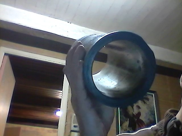

Message par Fletcher29 le 21/5/2017, 14:44
Désolé pour le temps écoulé mais j'ai attendu vraiment longtemps que la rectification des pièces soient achevée.
Donc rectification du vilebrequin, 2 sièges de soupapes, Rectification des autres sièges Surfacage de la culasse (qui n'a pas vraiment souffert), Remplacement de 4 guides de soupapes et tarage des injecteurs. Cout 636.55 €
Pour les pièces il m'en a couté 1 000 Livres auprès de David Brown Parts Limited.
J'ai noté que des dépôts assez important étaient présents dans le carter d'huile et avaient colmaté la crépine de la pompe a huile. Me demande d'ou viennent cet amas d'ailleurs
J'ai finit la mise en route ce WE. Il fonctionne mais j'ai un problème
J'espère que vous voyez la fuite sur le bloc avec mes petits moyens. Le bloc n'est pas tombé lors du montage mais j'imagine que j'ai fait une bêtise et maintenant quel sont vos conseils pour en venir à bout ?

Message par Fletcher29 le 8/6/2017, 11:07
Comme j'ai une fissure qui me semblait fine j'ai pris du wondarweld. Au début le produit a marché partiellement. J'ai commencer à douter et entamer un chanfrein sur la fissure avec d'acheter ce genre de mastic. J'imagine que le fait d'avoir des surfaces propre à permis au wondarweld de fonctionner.
J'ai fait tourner mon moteur plusieurs heures sur place pour voir si tout se passait bien.
Et hier, je fais un test comme j'ai besoin de cet engin. En cours de séance; le voyant de pression d'huile s'allume. Je vais chercher un capteur de pression neuf au cas ou. Le voyant persiste à s'allumer à tout régime moteur :non:
J'ai tester ce matin moteur froid et c'est pareil. Je démonte le capteur de pression et je donne un coup de démarreur. L'huile sort.
En plus, l'huile a prit une sale teinte . Je suis pas sûr de mon joint de culasse.
J'aimerai vos conseils pour diagnostiquer l'origine du mal.

J'ai travaillé durant 1 heure environ et le niveau d'eau du refroidissement à baisser d'environ 2 litres. Elle s'est retrouvé dans l'huile du carter moteur à nouveau.
Je constate que l'eau descend à l'arrêt. Je vidange les fluides et change l'huile. J'ai redémarrer quelques secondes le moteur et le voyant de pression d'huile s'éteint.
J'imagine que l'huile dilué par l'eau n'as pas les mêmes qualités. Environ 20 % d'eau dans le carter. Je suspecte le joint de culasse cette fois. Durant mes essais sans charge du moteur, j'ai noté quelques pertes à l'échappement. Par contre pas de bulle au radiateur, pas de fumée blanche et démarrage correct. Comment être certain de l'origine de cette fuite?

Pour moi, c'est un problème de joints/dépassement de chemises!?

Message par Fletcher29 le 13/6/2017, 00:28
Merci Aztek. Il s'agit d'un moteur AD4/36 et le seul manuel que j'ai trouvé est dans ton deuxième lien.
J'ai déposer le carter d'huile et remis mon système de refroidissement en pression. Après un long moment; j'aperçois une petite fuite à la base de la chemise N°3. Au même endroit qu'au départ mais de moindre importance
J'ai changer cette chemise et les joints d'embase donc je ne sais que faire à ce sujet   scratch
Je n'est pas déculassé pour voir le joint de culasse

Message par jean-jacques rouleau le 13/6/2017, 09:36
Si fuite à froid, fuite encore plus importante à chaud!!! A mon avis, il faut revoir et comprendre le montage d'embase chemise!?

Message par PONY24 le 13/6/2017, 11:59
Comme Jean Jacques je pencherais pour un défaut de dépassement des chemises, plus particulièrement la N°3 qui doit se trouver un peu en dessous des autres. Si c'est le cas il faut ajouter une cale d'embase.
Es tu certain que ce n'est pas le bloc qui est fendu à l'intérieur?

Message par Fletcher29 le 13/6/2017, 20:52
Je reste surpris de retrouver une fuite sur le même cylindre et toujours du coté de la pompe d'injection. D'un autre coté, les premiers symptômes font penser à un joint de culasse défaillant et pourquoi pas une erreur de ma part
J'ai contacter mon vendeur de pièces anglais. Il me conseille de tester un produit le "K seal". J'y crois pas beaucoup mais bon à voir. Il me dis qu'il est fréquent d'avoir des fissures entre les chemises 1 et 2 ou entre les 3/4 comme il n'y a pas beaucoup de métal là

Concernant mon problème, le produit K seal a stoppé la fuite. Je ne crie pas victoire pour autant comme je ne m'en suis pas servi beaucoup. Je dois procéder au remplacement d'un vérin sur le chargeur monté dessus :non:
