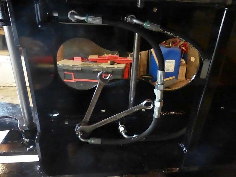

Message par zeden le 2/4/2017, 15:23
Bonjour à tous, des nouvelles:
tout d'abord mon pote a fini les soudures importantes (tourelle-chassis-noix), J'ai donc appris en  faisant les bras et les petites pièces et ce aussi grâce à vos conseils!!  Je trouve que le plus dur reste de souder les bagues . Au moins 400 baguettes de 3.2 sont passées et quelques dizaines de 4 aussi (pour le châssis).
Il reste malgré tout des trous à certains endroits (autour des bagues) mais après plusieurs passes ça devrait tenir!! enfin on verra vite à l'usage si des amorces de ruptures se forment et dans ce cas je saurai bien ce qu'il me reste à faire...
Sinon le châssis s'est déformé forcément un peu et les traits de chauffes sur la face opposée ont rectifiés le tir! génial!!
(2 passes de soudure en 4mm puis meulage pendant une bonne demi-heure!!)
Ensuite j'avoue que c'est mon père qui s'est collé à la peinture!! merci!! deux couches sur chaque mm2. La  peinture est celle conseillée par Palou 72 (Astral proact fer appliquée au pinceau ou rouleau). Ca commence à être chouette et ça à l'air d'être bien costaud par rapport à celle d'origine.
J'ai rajouté deux gros bouts de fer pour supporter un contrepoids. Ils sont amovibles et les boulons de 10 sont soudés sous la tourelle (attention de  ne pas gêner le passage de la couronne. Sur la photo les boulons servent juste à tenir les barres mais je les ai soudé par la suite et c'est le filetage qui devrait être sur le dessus).
J'ai fait aussi la petite boite pour placer la batterie et donc je serai obliger d'orienter horizontalement les tuyaux qui se branchent sur l'arbre moteur.
Donc pour résumé cette première et très longue partie, je pense que ce n'est vraiment pas une bonne idée de penser économiser sur l'achat du kit brut lorsqu'on à jamais fait de soudure car c'est très long pour un débutant et assez anxiogène a certains moments. Par contre c'est absolument passionnant car on apprend plein de choses et je pense déjà bien connaitre les pièces de la machine. S'il y a un truc qui casse je sais que je peux appeler HHO et j'aurai n'importe quelle pièce rapidement pour la remplacer
Pour la suite, je pense placer un arceau de sécurité comme celui proposé sur le site de HHO. . J'ai trouvé des tubes de 5 qui rentrent dans les carrés de la tourelle. Si vous avez une adresse pour des coudes je suis preneur!
Voilà et je commence le montage mardi!! yes!!!
j'ai lu plusieurs fois le manuel, regardé vos belles réalisations mais si vous avez des conseils pour ne pas trop faire d'erreurs (car il y en aura sans doute !!) n'hésitez pas!
par exemple: comment bien placer les tuyaux hydrauliques et les joints fournis. la colle hydraulique, le téflon, le frein filet sont autant de choses que je ne connais pas...
et enfin, j'ai fait l'acquisition d'un camion benne iveco de 1993!! orange!!! il sera bientôt prêt pour la route et je cherche des rampes pour y faire grimper la mini-pelle. J'ai trouvé ça
http://www.toomat.com/PBSCProduct.asp?ItmID=15020947&AccID=30580&PGFLngID=0&gclid=CMOn8MvcgNMCFdYYGwodYhwAPQ
qu'en pensez-vous? comment déplacez vous votre mini pelle?
très bon dimanche à tous

Message par zeden le 5/4/2017, 23:06
Bonsoir, en fait c'est pas les bonnes rampes car elles ne font que 155 de large et les chenilles du phoenix sont en 180. j'ai bien fait d'appeler avant d'acheter car les suivantes sont plus chères et je me demande si je ne vais pas en fabriquer moi même genre ça:
https://www.youtube.com/watch?v=LmOMDtHt2WU
sinon j'ai avancé dans le montage!!
sans treuil, il faut être deux car c'est vite très lourd.
la  barre stabilisatrice
goutte d'eau que j'aurai du incliner vers l'intérieur car elle va presque toucher la chenille mais au final c'est bon
un vérin de la barre
les premiers raccords hydrauliques. c'est bien d'avoir deux clés pour ne pas forcer sur les pas tout en serrant correctement
premier moteur hydraulique avec son raccord+téflon
la couronne d'orientation (attention au sens)
les traits de chauffe ont bien rectifié le niveau et c'est plat partout
le second moteur hydraulique et les raccords.
ca ressort par là
mise en place des rollers
de la chenille
on cale le barbotin dans la chenille et on tire pour le placer dans son axe
et voilà pour une journée de travail à deux .
la suite mardi prochain!!
zeden
