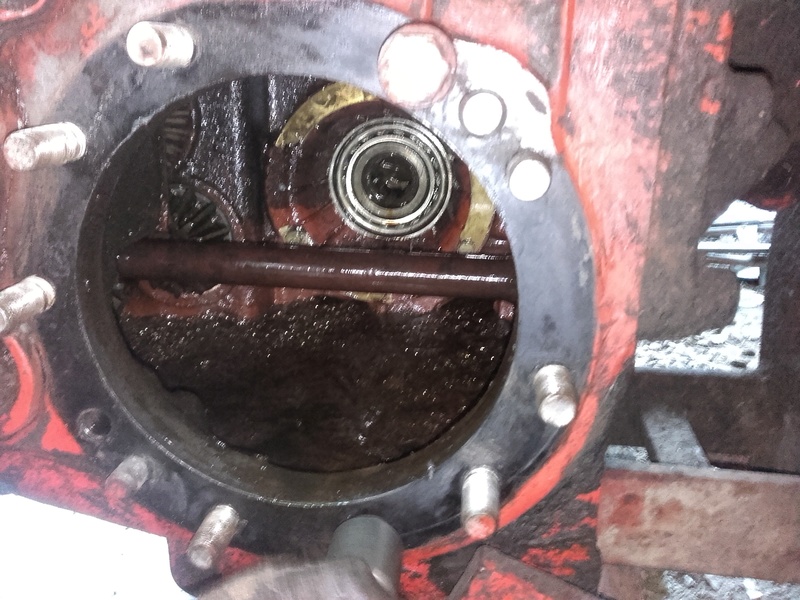

Voilà j'ai attaqué les frein sur le Russe. Pas vraiment de grosse difficulté si on a les outils et un bon bouc pour soulever les pièces !
Place au photos !
Le calage :
Le démontage :
Bon on a quand même cassé 2 clé de  22 mais bon aucun boulon ou écrou n'est mort lors de cette phase de démontage ! Par contre ce sont des grosses pièces le bouc nous a bien aidé !
notre fidèle bouc
Le blocage de différentiel
L'outil qui va bien !
Voilà pour un petit samedi de mécanique. J’espère que la semaine prochaine on pourrait bien avancé aussi.

La suite de l'aventure !!
Elle est bien grasse !
Sur l'autre côté c'est juste humide de condensation.
Sa rigole plus !!! Les clés de 22 fument !
Petit outil homemade pour finir de rapprocher les pièces !
Une fois le vérin de relevage retiré. Il faut une clé de 45 ou un cliquet monté en 45 !! Les Russes rigolent pas !!
Calage de la cabine car on avait la flème de l'enlever.  :siffle:  :siffle:
Le vérin fuyait pas mal ! Mais on a les joints pour le réparer.
Encore un petit outil pour enlever les joints spi !!  :siffle:  :siffle:
Mais je dois ressortir les sangles car les tiges filetées sont trop courte !!
On va devoir couper et ressouder des tiges plus longue.

Message par termidingue le Mar 6 Déc 2016 - 17:07
ami pour les photos! ça peut servir un jour!
Tiges trop courtes? Ou garnitures trop épaisses?
Bon courage! JJR24
Alors je pense garniture trop épaisse, mais encore que je suis pas sûr. Mais je vais faire ressoudé des boulons plus long car là j'ai pas de réglage possible :bizarre: :bizarre: . En plus c'est un pas merdique !

Message par termidingue le Lun 15 Mai 2017 - 16:24
Le Russe est remonté, les freins sont réglés mais sa freine pas super mais bon je pense qu'il faut un certains temps de "rodage".

Message par termidingue le Mar 16 Mai 2017 - 7:35
Oui, il faut roder les freins, je suppose que la course de jeu est faible :bizarre:
Alors j'ai réglé les bandes de frein pour qu'elles "frottes" légèrement et la pédales a une très petite course.
Il faut bien une petite course ?
