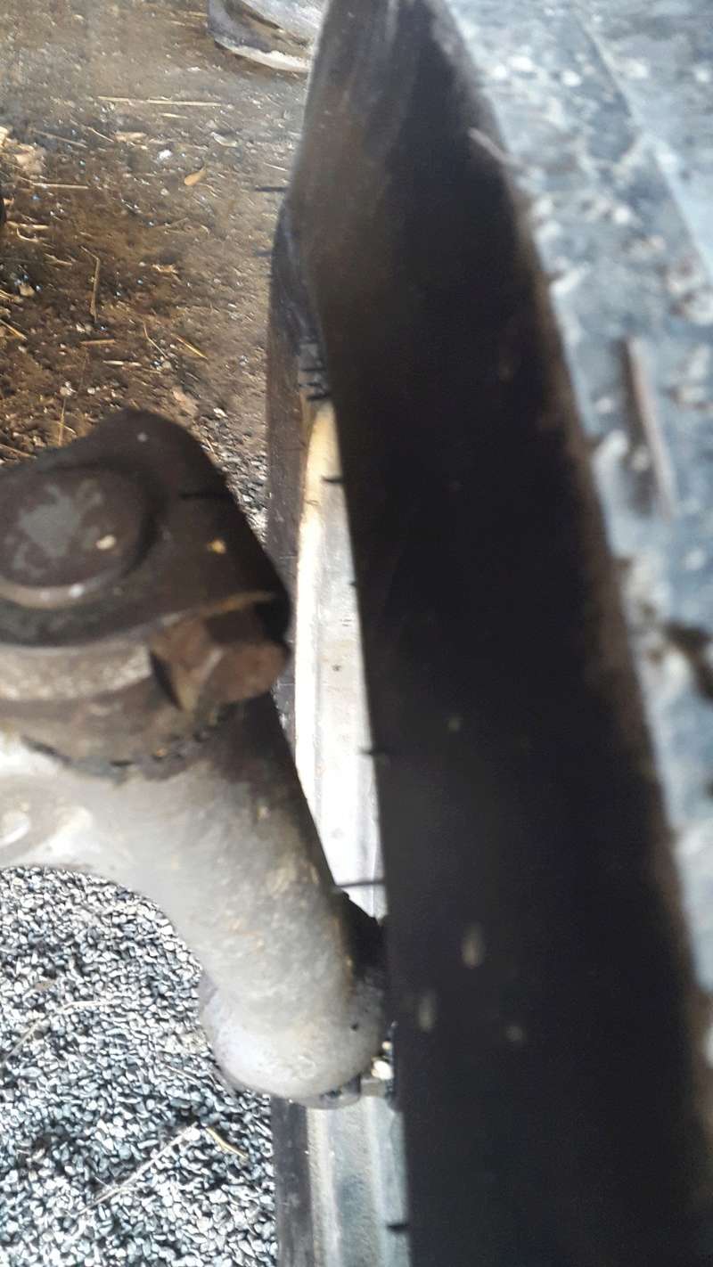

mon problème d'embrayage résolu, je reviens vers vous pour une direction dure sur mon mf 42; je sais bien qu'il n'y a pas de direction assisté, malheureusement.   Je connais un 35 et la direction est très souple (ya peut être une diff entre le 35 et le 42 je ne pense pas)
je me suis aperçu que ma roue de gauche (assis sur le siège) étais bien verticale mais que ma roue de droite avais un carrossage positif ( le bas du pneu rentre) cela est peut être le problème de raideur de la direction...??? j'aurai besoin de vos avis.
espace en haut de 4 cm
espace en haut de 1 cm
j’ai lu aussi sur se site kil y avais sous les caches un graisseur monté sur la colonne de direction.
mes questions sont les suivantes :
comment régler se problème de carrossage?
et comment rendre ma direction plus souple ?
et ya t'il des graisseurs ?
merci à vous d'avance.

Si le sol est bien plat, la "verticalité" de la roue gauche est anormale. Tu as probablement un jeu important dans la fusée verticale mais ça peut aussi venir du jeu dans le roulement de roue.
Commence par comparer en les mesurant les espaces entre le pneu et le maneton de direction fixé sur la fusée verticale.
Ensuite, ll faut soulever au cric l'avant du tracteur et rechercher le jeu. Vérifie aussi les rotules. La raideur de la direction est fortement accentuée par ce jeu.

Je rejoins Cherbe: il faut soulever le train avant et faire fonctionner la direction, regarder les jeux à toutes les articulations, en profiter pour graisser l'axe qui se graisse justement en ayant soulevé le train avant auparavent...et peut être en profiter pour vérifier le niveau de l'huile dans le boitier de direction...si il n'y a plus d'huile c'est qu'il y a sûrement un belle fuite...? A voir

bon j'ai trouvé le petit graisseur juste sous le volant j'ai bien mis la moitié de la cartouche de graisse et sa lui a fait du bien c un peu plus souple
