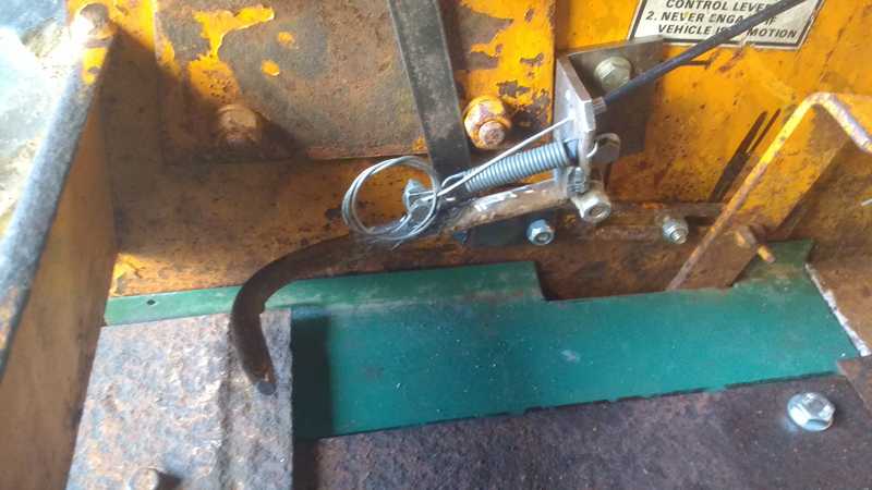

La rallonge de commande du frein à main (blocage de transmission en fait) est presque fini, il me reste l'accélérateur à pied, et je pourrais passer à l'attache rapide et la remise en état du godet, et rajout du croco sur celui ci, accessoire quasi indispensable pour sortir du fumier (quand on y a gouter... on veut plus s'en passer!! :siffle: )

J'ai donc fini le frein à main et l'accélérateur au pied.
