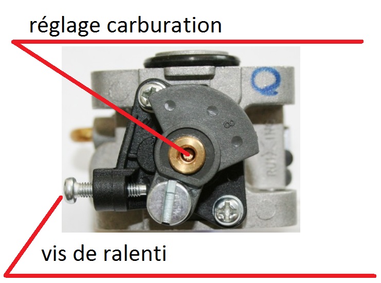

Message par guibou51 le Mer 26 Oct 2016 - 19:45
Salut mitch
1° le joint entre le carbu et le moteur est-il neuf ?
2° le carbu a t il été nettoyer dans un bac à ultra sons ?
3° les membranes de carbu sont-elles neuve ?
4° le ralenti est mal réglé, les lames ne doivent pas bouger.
pour le ralenti: il se règle par le biais de la vis grise, en serrant le ralenti augmente, en dévissant, il diminue.
pour la carburation, elle se règle par le biais du pointeau qui est au centre du carbu, il faut donc visser sans forcer ce pointeau, puis le dévisser de 10,5 tours.
ouvrir légèrement le réglage du ralentis, démarrer et affiner pour que le moteur tourne normalement au ralentit comme en accélération.

Re: Taille haie Maruyama ht 230 DL
Message par MitchRockab le Mer 26 Oct 2016 - 20:16
salut Guibou51, ça me fait plaisir de te lire vu que tu es "l'instigateur " du dossier Taille haie maruyama .
Bon, je vais reprendre dans l'ordre de tes questions :
Non
Bien qu'étant amateur de bonne musique lol, je dirai non vu que je n'ai pas ce bac , je n'ai nettoyé que les parties externes du taille haie à l'essence puis soufflé. Sans descriptif ou tuto , je n'ose pas me lancer dans le démontage.
Non.
C'est cela qui est bizarre à mes yeux que les lames bougent sans accélération.
Je vois bien le dessin avec la vis et, j'avais regardé à cela dans l'après midi car tu avais posté sur ton sujet.
Il me semble qu'il me faut un petit tournevis pour y accéder .
Je ferais cela demain .
Pendant un moment, je me demandais si les lames n'étaient pas trop serrés et que c'était pour ça que le moteur s'étouffait .
Tant que je t'ai sous la main, comment régler les lames visser à fond et les boulons aussi ou laisser un peu de jeu ?
Merci de prendre de ton temps pour me sortir de ce problème .

Message par guibou51 le Ven 28 Oct 2016 - 6:57
Bonjour Mitch !
la mécanique n'est pas si facile que ça pour quelqu'un qui débute, il faut parfois persévérer lol ! courage Wink
Si il ne démarre plus, resserre la vis, c'est assez sensible comme bestiole !
Si tu ne te sent pas alaise avec ce genre de réparation, fais toi aider par quelqu'un qui l'a déjà fait, ou sinon direction un magasin de motoculture.
Mais si tu te sent capable de le refaire alors voici ce qu'il faudrait que tu face:
1) changer le joint entre le carbu et le moteur
2) changer les membranes du carbu
3) effectuer un réglage carbu comme expliquer dans mon tuto.
En pièce il doit y en avoir pour 10e environ.
pour le réglage des lames si elles bougent au ralenti c'est que c'est bon, il doit y avoir un jeu fonctionnel, et un coup de lubrifiant au passage entre les lames ne fait que du bien.
