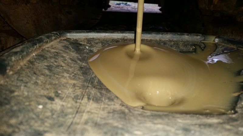

Afin de voir exactement quel modèle j'ai besoin, j'ai fait la vidange.
Quelques photos de la soupe !
Le filtre à air est crade
Le filtre à huile qui été dessus, n'est pas exactement le bon modèle, donc je vais essayer de trouver le bon a partir des dimensions de la cloche.
Car aucune autre piste.
La recherche dans le commerce se fait par référence ou par véhicules, mais par par les dimensions du filtre, donc plus dur.
Bon en faisant la vidange, j'ai découvert que la pompe hydraulique n'est pas d'origine, il s'agit d'une pompe HPI apparemment très récente, ça c'est plutôt cool super!
Si quelqu'un passe par la avec des nfos pour un fournisseur de consommables (cartouche filtrante pour l'huile, et filtre à gasoil).
Si je ne trouve pas, je pense a changer le support de filtre, afin d'en adapter un plus récent, ou du moins avec une réf connue.
