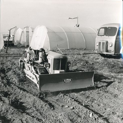

quand au montage de la lame bull...c'était assez courant d'avoir un montage (démontable) à l'arrière ! ou bien sur le train de chenilles comme ici :

Super merci JP, belle machine.
Bon comme je doit faire la vidange, je remets quoi comme huile ?
Et le filtre a huile je l’achète où ? Bon faut que je cherche le filtre à gasoil et à huile, je vais trouver.....
Pour l'huile si quelqu'un a des conseils, je suis preneur.
Pour l'option dételable de la lame, je vais essayer de faire un petit schéma, j'ai trouvé comment faire, y'a plus qu'a dessiner.

Message par labièle de cadix le 24/10/2016, 18:02
Peut-être qu'Aurélien pourrait t'aider ?
http://vieilles-soupapes.grafbb.com/t24017-itma-nike-180
Adaptation mini-bull ?
https://www.youtube.com/watch?v=tVVt_UhiREk

quelques image de mon idée initiale
Le tracteur tel qu'il est aujourd'hui
En vue AR avec la lame attelé
Et la vue AV avec la lame
Bon bien entendu ce n'est qu'un début de réflexion, n'hésiter pas a faire des remarques, je suis loin d’être un spécialiste de ce genre de construction.
Toutefois, l'idée est de ne pas trop modifier le tracteur, du moins que les modif soit réversibles.

Message par ALAIN/als le 26/10/2016, 21:47
avec une retro derriere ?

Message par tony 64 le 27/10/2016, 06:51
Salut Alain,
non pas de retro de prévu, la fonction "bulldozer" me suffit pour le moment.

Salut a tous,
bon j'arrive pas a trouver comment fixer les bras de la lame de chaque coté du tracteur.
Je voudrais fixer la lame sur le train de chenille, mais comment ?
Bon bien sur avec des boulons, mais au niveau articulation, dois je mettre un palier et un roulement ou un simple emboîtage male/femellle avec juste une rotule suffirait ?
Sachant que je veux pouvoir dételer la lame facilement .
J'ai beau regarder des photos de bulldozer, j'arrive pas bien a comprendre comment c'est foutu les fixations.
Si quelqu'un a la soluce ou des idées, je prends volontiers.

Re: Mon nouveau joujou : ITMA NIKE 180 projet Minibull
Message par tony 64 le 4/11/2016, 09:48
Ca te va comme photos ou c'est pas assez près ?
L'idée est de fixé l'articulation sur le U en utilisant les trous (fléches rouges) plus en avant je veux pas, car trop loin du point de fixation au chassis.
tony 64
Nombre de messages : 820
Localisation : Béarn (64)
Age : 41
Message par polo-du-lot le 4/11/2016, 09:55
en fixant une chape en U avec l'axe horizontal , facile a faire et démonter, solide
vu que tu n'aura qu'une rotation, une bague acier en bout du bras doit suffir
polo-du-lot
Nombre de messages : 2436
Localisation : gignac 46
Message par GORDINI 07 le 4/11/2016, 10:04
Nombre de messages : 46155
Message par tony 64 le 4/11/2016, 10:28
L'avant est a gauche et du coup l'arrière de l'autre coté
Merci JP pour la photos, mais ça c'est pas un p'tit 180.
Oui Polo l'idée est là mais comment faire, un axe juste soudé sur un U ne va jamais tenir, va y avoir des contraintes quand même.
A moins que bah oui "une chape en U" c'est pas un axe soudé, je vois ton idée, je vais faire des photos du bati du chargeur du 65 c'est le même principe.....
A suivre
