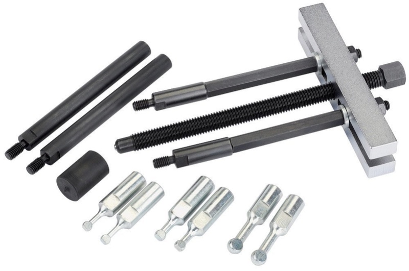

Il existe ce type d'extracteur :
Il faut insérer les embouts arrondi entre deux billes après avoir cassé la cage et les tourner d'un quart de tour pour qu'ils prennent appuis sur les bagues inter et exter du roulement.
J'ai vu sur le net que certain en ont fabrique ,à voir !! :bizarre:

je m'en été fabriqué pour les roulements de 5ième sur les boites transversales automobile..
mais là j'avais à l'idée de récupérer le roulement, qui est en bon état..
bon, effectivement, merci pour le conseil, en dernier recours donc..!

Bonsoir DENS : Pour information, le montage conventionnel de roulement sur un arbre tournant le roulement est monté serré sur l'arbre. si la cage tourne il sera serrant dans la cage et libre sur l'arbre. (Dilatation linéaire des arbres) Il ne faut pas remonter un roulement ancien, même semblant en état, remplacement systématique car la dépose dégrade forcément les chemins de roulement des éléments roulants; Bon courage jn.
