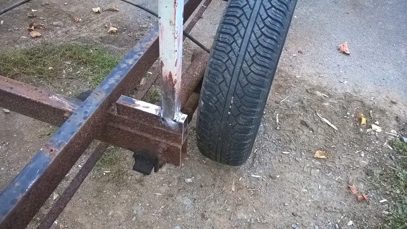

la remorque étant en gruyère sous les fixations de garde-boue on tronçonne j'ai fait les 4 comme sa le cancer est enlevé :

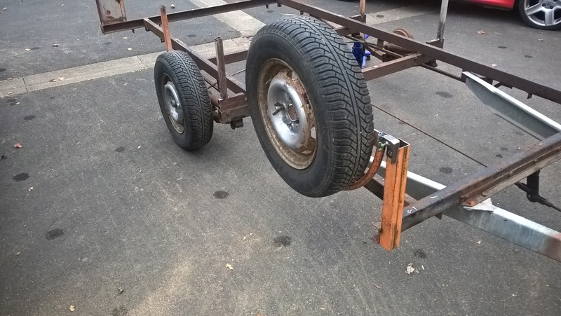

deviné a quoi va servir se vieux volant de bétonnière ? le cerclage correspond pile poil au diamètre des jantes en 13 donc sa va finir en support de roue de secours derrière :

bonsoir , se soir petit boulot de 2 petite heure sur le support de roue secours demain soir restera a figniolé :

pas mal le système

@willo a écrit:pas mal le système
un vieux volant de bétonnière 2 tiges filetées 2 écrous papillons quelques tubes carré de 25x25 et 20x20 et le tour est joué démontable a souhait

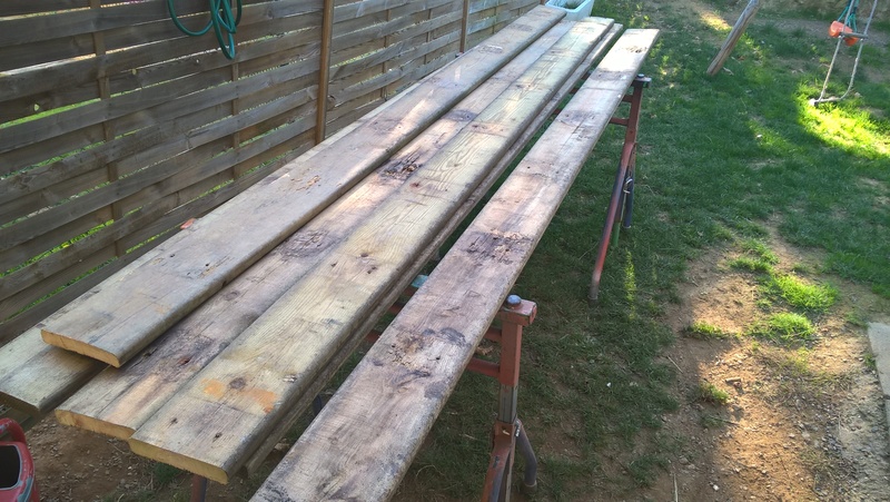

bonjour , se matin j'ai etez chercher le fond du plateau chez mon père il avais un stock de bois d'une bonne épaisseur qui vont faire mon bonheur :
et j'ai également réparez le frein a main qui ne fonctionnais plus il etez tout grippé , j'ai oublié les photos mets fait une courte vidéo du fonctionnement final , avec du dégrippant de la patience et de la graisse le voici en action :

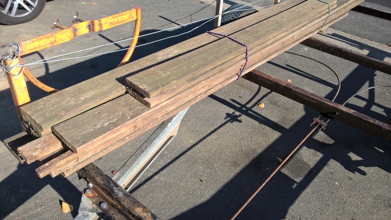

mon père avait des faire plat de 50x8 de la largeur exact du plateau a croire qu'il avait etez fait exprès 5 sur la longueur avant de placer les longerons de 80x40 :
1 des 4 longerons en 80x40 :
petite entaille pour l'emplacement du longeron , je précise il sera renforcé un peu plus tard avant la mise en place des articulations de rampes :
on présente l'enfant a sa mère :

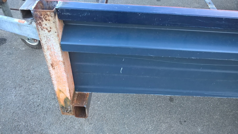

mon père balançais un vieux clic clac le chassis va me servir pour la structure des flancs :
pose articulation de rampes du tube de 27x32 dans du 40x40 :
crochet de sanglage invisible :
avec de la tole de bardage pose de flanc je ne mets rien sur la face avant en cas de transport d'objet long telle que poutre ou autres   :
reste encore l'arrière a faire :
