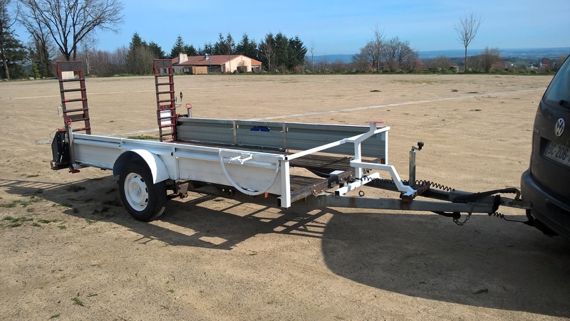

Message par le soudeur 85 le 12/3/2017, 10:49
bonjour a tous apres un petit moment d'absence avec l'énorme travaille effectuer sur la rétro de willo voila la reprise et la fin du travaille sur le plateau :
un bidon plastique de récup au taf :
on coupe et présente :
les rampes arrière fini :
et sa robe actuelle elle sera figniolé au beau jour :
oui vous allez me dire le blanc c'est salissant mets au moins sa m'obligera a entretenir
bon weekend a vous @ pluch amis VSA

Message par jean-jacques rouleau le 12/3/2017, 11:53
Je vois bien le blanc, donc les photos aussi! :youpi:
Les lames de ressort vont "encaisser" combien de poids?
Nombre de messages : 9450
en cours Re: remorque plateau
Message par le soudeur 85 le 12/3/2017, 11:57
juste mon micro tracteur et du bois essentiellement plaque de platre , bref je sais pas l'avenir me le dira

Message par le soudeur 85 le 17/4/2017, 20:44
bonsoir les amis , se week-end apres un grand trajet chez willo allez retour de 2 H , ma tete de lapin etez deja rentre a fond mets le frein a main fonctionne tres bien pour stationner , je pensais qu'une fois en charge la tete se declancherais et que tout refonctionnerais et que je retrouverais mets frein de remorque hors nan la tete de lapin est bloquer a mort pourtant avec willo on a essayer de graisser en vain :bizarre:
comment faire et comment placer cette tirette de manière a refaire marcher le bazar pour freiner en charge
merci pour votre aide ami
le soudeur 85
Nombre de messages : 1674
Localisation : vendée 85
Age : 31
Tracteurs : tracteur kubota artisanal & remorque hydraulique artisanal + plateau porte voiture et pelle rétro bach/alu hho maison
Message par Feub le 17/4/2017, 22:41
Si je comprends bien, ça fait longtemps qu'elle est comment ça cette tête??
Dans cette position, elle devrait freiner à mort les roues! Il y a un renvoi 'parallèle' au frein à main mais séparé entièrement, qui tire sur la tringle de frein quand le timon rentre, tu dois avoir un soucis de ce coté la déjà.
Mais ton timon doit être soudé par la rouille, c'est pas en graissant que tu vas y arriver! Pour moi il faut tout démonter et le mettre sous une presse, par contre tu auras surement des pièces à changer... Au final, une autre tête coutera peut être moins cher! Et plus sur...
Ce que tu appelles une tirette, à coté du soufflet, c'est le blocage du frein pour reculer! sur les vieilles remorques, tu as toujours un blocage dans ce genre, qu'il faut mettre en place avant de reculer, surtout si en charge / pente. Tu devrais avoir une équerre en forme de S sur la vis d'a coté, dans laquelle la 'tirette' vient se coincer pour reculer. dès que tu réavances, ça doit se débloquer automatiquement.
Nombre de messages : 3041
Message par le soudeur 85 le 18/4/2017, 21:20
bonsoir se soir j'ai demonter l'attelage et decouvert le coupable comme le soufflet est cuit , l'axe de la fleche a rouille et avais commencer a se souder , demontage degrippant marteau c'est moi le patron
un leger poncage de l'axe de la fleche , un soufllet et beaucoup de graisse remontage et hop mon kiki c'est repartit
