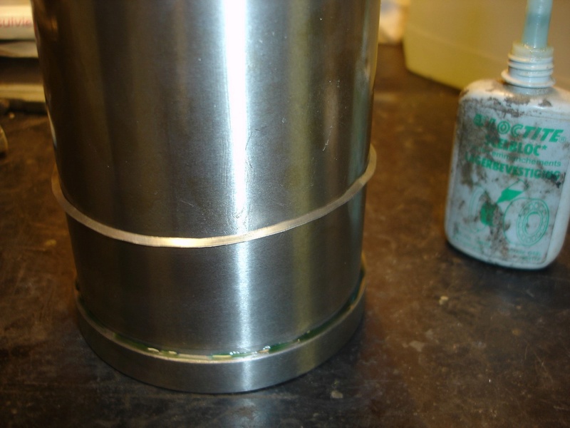

pour me faire de la place dans l'atelier et ainsi rentrer l'ensemble boite pont, je commence à remonter le moteur..
tout dabord fabrication de cales de 0,1mm pour remonter les chemises..
pas facile de trouver du clinquant..
j'ai trouvé aux pays-bas ( ..!!), par ebay comme dab..
http://www.ebay.fr/itm/322020516524?_trksid=p2060353.m2749.l2649&ssPageName=STRK%3AMEBIDX%3AIT
c'est arrivé assez vite.. finalement le plus simple est de se servir d'une vieille chemise pour tracer les découpes (dabord l'intérieur puis l'ext..) et découper au ciseau..
je suis adepte de les coller (loctite vert..), le but étant qu'elles ne bougent pas, et il n'est pas prévu de les redémonter (de mon vivant du moins..!)
fabrication d'une bride, le temps que le loctite prenne..
puis re-controle, bizarrement, je suis un peu plus haut que prévu, entre 0,15 et 0,20.. peut-être l'effet scellbloc..
çà ira comme çà, à mon unanimité..! je préfère un peu trop qu'un peu moins...

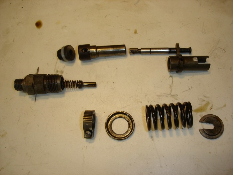

démontage de la partie régulateur..:
pour sortir l'arbre à cames, il va falloir compresser les pistons à l'aide d'un tournevis et bloquer les poussoirs à l'aide d'une tige, style clé allen
moi je n'en ai eu que deux à comprimer, les deux pistons avant étaient grippés..:
depose du couvercle ar, on voit le joint papier très fin, et les encoches pour passer deux tournevis, il faut un peu forcer pour l'enlever, il est monté serré.. le roulement est resté en deux parties:
à ce stade on peut sortir la goupille pour l'axe du régulateur, avec un chasse goupille, il y a un trou derrière pour que la goupille passe..(dailleurs, on peut aussi sortir cette goupille carter ar en place, il y a aussi un trou plus petit dans le corps de la pompe..):
détail du trou sur le corps de pompe..:
bon, on continue la dépose de l'arbre à cames, le carter avant tient avec 4 écrous, mais il est monté serré, je n'ai pas trouvé le moyen de le sortir facilement par l'ext.. donc j'ai poussé par derrière en tapotant l'arbre à cames..:
voilà la bestiole, les roulements sont des modèles à contact oblique, j'y reviendrai..

à present on va sortir les ensembles pistons/chemises, voici ce qui reste en place une fois les poussoirs enlevés..
si on enlève piston/ressort/coupelle par le bas, on obtient çà..:
on peut voir au passage que la coupelle est fendue, permettant la dépose sans enlever l'arbre à cames et les poussoirs, mais dans le cas d'une réfection il vaut mieux tout sortir je pense..
puis on enlève la commande de rotation du piston, avec la coupelle du ressort..:
attention, c'est là que ce fait le réglage du débit, sans doute il y a déjà un ou plusieurs traits de repérage, je vous conseille de faire le votre ou d'en confirmer un existant pour redémarrer sur les réglages présents avant de desserrer..
trait vert..:
à ce stade (ou même avant..) il faut déposer les sorties HP, avec leur clapet..
récupération du clapet..
à ce moment, si vous avez comme moi un ou plusieurs pistons grippés, après y avoir envoyé du dégrippant vous pouvez tapoter doucement avec un tournevis fin pour les faire descendre..
puis sortir les chemises, avec au dessus la portée du clapet, en faisant levier avec un manche en bois, sans avoir oublié de sortir les petites vis de retenue..:
rappel des vis de retenue des chemises, flèche rouge..:
çà permet aussi de récupérer le pignon de commande de rotation..:
vous devriez avoir tout çà par cylindre..:
vues détaillées chemise/piston puis chemise/commande de rotation/piston :
bien entendu, il faut repérer les pièces pour ne pas les remonter à 180°, pour ma part j'ai mis un coup de blanco, mais il y a des gravages dessus ..
