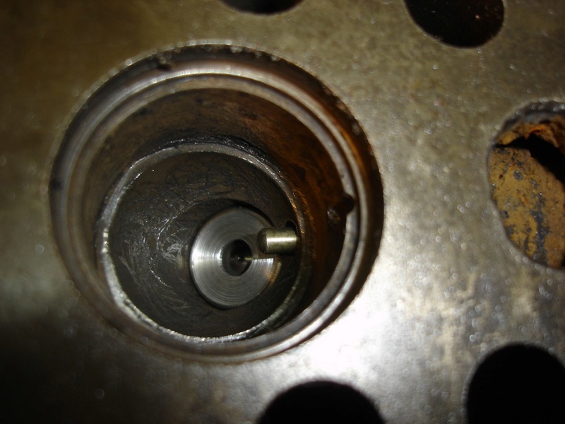

et puis je dois vous parler des bougies de préchauffage..
j'ai fait un montage à blanc, avec cette histoire d'injecteur à deux jets, j'avais un peu peur que la bougie soit trop avancée et soit sous le jet de biais..
il faudrait qu'elle soit un chouia reculée..
mais évidement, une fois percé, c'est percé..!!
solution, poser des joints cuivre sur la portée conique, heureusement on trouve de tout chez nos amis anglais.. joint de 1mm d'épaisseur..
une fois serré le joint prend la forme conique, l'étanchéïté sera même sans doute meilleure qu'à l'origine..
et une fois allumée, oh, c'est beau..!!
ces bougies modernes chauffent ultra rapidement, il faudra faire des essais pour voir le temps d'allumage à appliquer..
me reste à retrouver le branchement de mes relais pour faire un comparatif et faire un choix..

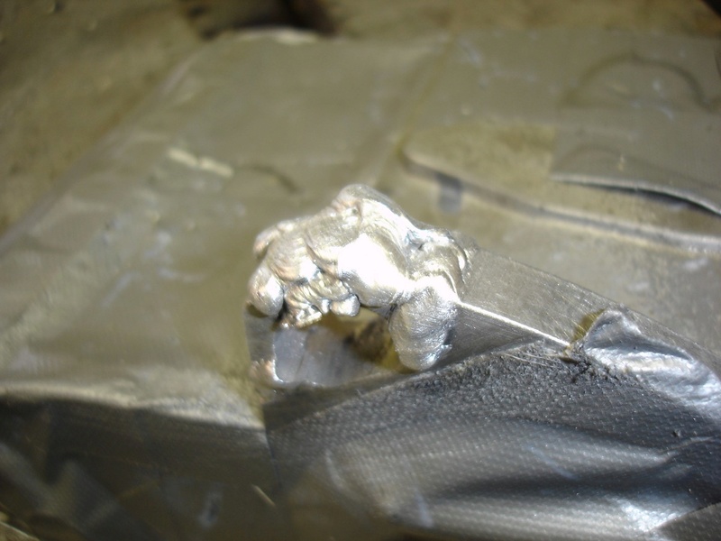

bon, en attendant mes pistons cylindres neufs, je me suis attaqué à ma pompe Lavalette..
au passage, je n'ai pas trouvé le net très bavard pour le démontage complet de la bestiole..!!
j'ai du me lancer tout seul, donc..
j'ai pris pas mal de photos, si çà en intéresse certains je ferai un post spécial réfection pompe lavalette..
donc on part de là, avec son oreille cassée (comme Tintin..)
déjà un nettoyage en règle, on y voit mieux..
dépose de la membrane, HS on pouvait s'en douter..!!
la crémaillère est bloquée, forcément, il y a deux pistons grippés, ceux cotés arrivée de GO, ils ont du manger un peu de cochonneries..
en tapotant avec un tournevis ils viennent facilement, reste à tout mettre en pièces..
arbre à cames, roulements et poussoirs sont ok, suffira d'y mettre un joint spi neuf, plus la membrane..
je peux m'attaquer à la réparation de la patte..
en avant le mig pour reposer les deux bouts retrouvés, puis charger le trou avant de meuler et finir à la lime, en controlant la planéïté sur le support de pompe..
avec un coup de microbillage, le rendu final est bon..
au passage j'ai compris pourquoi c'était cassé, sur un morceau retrouvé et replacé on voyait nettement un coup de marteau, il y avait eu un réglage d'avance "sauvage", peut être même sans desserrer la fixation arrière, un peu difficile d'accés..!!
bon, il me faut trouver une membrane à prix raisonnable, j'ai repéré celle des FF30 et TE20F, moteur 20C et perkins, équipés de pompe lavalette aussi..??

magnifique, notamment la soudure : le MIG existe avec des fils alu ? je ne savais pas.

@ broutard: oui, le mig peut passer du fil acier, alu ou inox..
en alu il faut de l'argon comme gaz.. et la gaine est spéciale, en téflon..
le risque principal est celui de la soudure mig mag en général, risque de faire du collage, mais avec de bons réglages on fait du bon (mais rarement beau.. ) boulot..
l’intérêt principal est que çà va vite et chauffe très peu, donc moins de déformation que le tig..

je voulais mesurer mes dépassements avec les nouvelles pièces, pour çà un bon gros nettoyage s'impose..
c'est là que j'ai réalisé que j'ai oublié de changer les pastilles de sablage sur la culasse..!!
coté bloc il y en a 5, il me parait indispensable de les changer..
donc percage puis gros tournevis pour faire levier, ils sont bien attaqués dedans, en effet..!!
du coup on peut ainsi bien enlever la rouille et le tartre, un tournevis pour gratter et une bonne soufflette, çà sort en pagaille..!!
c'est salissant, faire çà dehors, et bien déboucher les petits passages d'eau sur le dessus..
brosse montée sur une tige j'ai nettoyé les futs de la calamine présente, pour que les chemises rentrent sans forcer..
tant qu'on est au nettoyage il faut penser à vérifier tous les trous de graissage d'huile, soufflette pour s'assurer que tout débouche bien..
une fois tout propre j'ai constaté que les chemises étaient toutes à zéro en dépassement, sauf une en retrait de 0,02 ..
si je mets des cales de 0,1 je serai bon.. du coup je n'ai pas envie de rectifier le bloc, je n'ai pas controlé le dépassement des pistons (un peu feignant sur ce coup, il faudrait faire un montage à blanc du vilo, des bielles, des pistons..) mais j'ai décidé que c'était moins important que le dépassement des chemises..
on verra au monatge final, tant pis, je prends le risque..
du coup je peux peindre le bloc, c'est beau.. (mais c'est flou..!!)
pour ceux que çà interresse, quelques infos sur les pastilles..
5 sur le bloc donc, diamètre 44,75 (ou 1.3/4 en pouce..) on en trouve facilement..
j'ai pris ici..:
http://www.ebay.fr/itm/231375643113?_trksid=p2060353.m2749.l2649&ssPageName=STRK%3AMEBIDX%3AIT
pour la culasse il en faut deux, c'est difficile à trouver..
à priori c'est du 1.1/4 pouce, çà correspond à peu près à 31,7 mm
ici il y en a, mais version "coupelle", pas sûr que le logement soit assez profond pour ce type de pastilles..
http://www.ebay.fr/itm/381809743603?_trksid=p2060353.m1438.l2649&ssPageName=STRK%3AMEBIDX%3AIT
du coup j'ai commandé là, ils annoncent un diamètre un chouia plus grand, au pire je meulerai un peu..
http://www.ebay.fr/itm/261166548992?_trksid=p2060353.m2749.l2649&ssPageName=STRK%3AMEBIDX%3AIT
je vous ferai un retour de tout çà au fur et à mesure..
