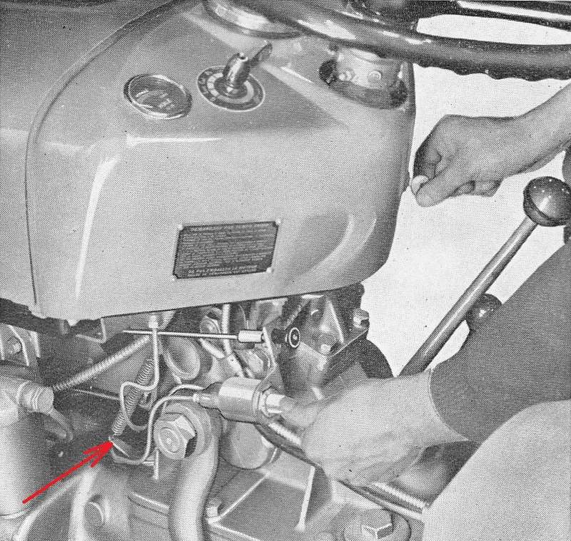

ta petite patte que tu nous montres je la verrai bien comme anneau de levage du moteur
surtout que l'on en aperçoit une à coté de la culasse coté échappement
A+  GL

ah non, je ne pense pas, la photo est trompeuse, c'est tout petit en fait..!!
trou diamètre 8 ou 10 de mémoire, longueur environ 3 cms, épaisseur à peine 1,5 mm..!!
il me semblait l'avoir démonté lors de la dépose des trompettes mais pfff.. trou dans le cerveau..!!

Y'a des fois des pattes comme ça reprises sur un boulon pour attacher des câbles .

pour la patte, je dirais pour un anneau de ressort.
tirette de stop, ou si tu dis côté trompettes, lié aux freins, ou peut-être à un contacteur de feux stop.

@domwood: ah oui, bonne idée la tirette stop, je vais regarder çà de près.. pour l'instant j'ai chassé mais pas trouvé de photos claires de cet endroit..

Pour ta petite patte mystère j'avais une idée depuis un moment mais je n'avais rien écrit car je n'avais pas trouvé d'infos dessus et ces jours derniers je suis allé voir mon TEC 20 ( petit gris version étroite ) qui n'a pas été bricolé par son ancien propriétaire et j'y ai bien trouvé la même patte sur le pont arrière au niveau d'un goujon de fixation de la trompette gauche en face du départ de la nervure de renfort de la fixation du troisième point. Elle devait servir à tenir une chainette pour un axe ou une goupille.
Je n'ai pas de photo sous la main cela aurait été plus explicite; je vais chercher ou en faire une.

Message par JC64 le Dim 9 Avr 2017 - 22:17
Voilà je reprends une de tes photos ( flèche verte ):
A plus.

@JC: ok, çà correspond à la boite de démontage où je l'avais mise.. peut-être un axe de la chappe de remorquage, qui est démontable sans outils..
tirette de stop....
et le gagnant du jour est Domwood..!!
j'ai trouvé avec certitude la fonction de ma papatte en trop..!
celle-là donc..:
on l'a voit assez bien sur le manuel d'utilisateur, flèche rouge..
et une vue de l'éclaté, même si il est un peu différent, plus antérieur..
pièce n°18, pour tenir le ressort sur la tringle de stop, en fait sans ce ressort la tirette ne tient pas bien dans son cran en position tirée à fond..
le ressort me manque, je vais en adapter un car sa fonction parait quand même pas mal utile..
voilà, çà pourra peut-être servir à d'autres..

petit détail sur le fameux ressort de tringle d'arrêt moteur, j'ai retrouvé le collier spécial, le ressort lui n'est pas d'origine mais a insisté pour être de l'aventure..

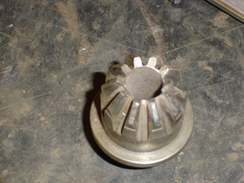

je me suis attaqué au relevage..
tout démonté (dégrippant et chalumeau sont les deux amis du démonteur de vieilleries..) et révisé..:
en particulier le pignon de réglage de chandelle droite avait perdu des dents dans son combat contre la rouille sans doute..
vu les vitesses de rotation, j'ai pensé qu'un peu de recharge à l'arc suffirait, suivi d'un coup de disque fin prècis.. (désolé, photo un peu floue..)
une fois repeint, bien graissé, remontage de l'ensemble, çà fonctionne impec..
il manque quelques goupilles et les attaches de chaine de débattement, tout cela est encore chez le marchand..
mais çà m'a permis de régler les courses du relevage, comme expliqué dans le manuel..
