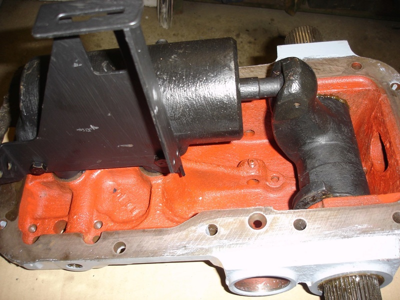

bon, j'ai (presque..) fini le relevage..
déjà, réparation de l'axe, un peu attaqué donc..
coup de meule disque lamelles sur les parties attaquées puis protection des cannelures au scotch..
coup de mig..
re-coup de disque lamelles puis passage au tour, comme conseillé par l'ami Centaure.. çà a bien marché..
du coup j'ai remonté sur le carter, avec les petits coups de peinture qui vont bien..
au passage, notez sur cette photo que j'avais oublié de remonter les bras avec leurs fameux ressorts "costauds", çà m'a coûté un redémontage du vérin..!! pas de tête, faut des bras..
suite, le capteur d'effort..
nettoyage du filetage, jusqu'à ce que l'écrou se visse tout seul.. j'ai employé une filière de 200, çà a l'air de correspondre..
puis remontage du ressort, bien graissé de partout..
réglage sans jeu, comme demandé..
pour la repose il faut aligner le trou de la plaque et le trou du carter, j'ai utilisé une grande tige de 6mm..
le reste ne pose pas de soucis particulier, sauf que j'ai donc du refaire deux roulettes, bien rouillées..
fin du remontage, tout ou presque est en place, il faut faire les réglages, mais là j'ai commencé à lire la méthode et çà m'a donné mal à la tête..!!
donc je vais mettre çà en stand bye, le lire à tête reposée pour bien piger..
la bestiole, prête à bondir..!!

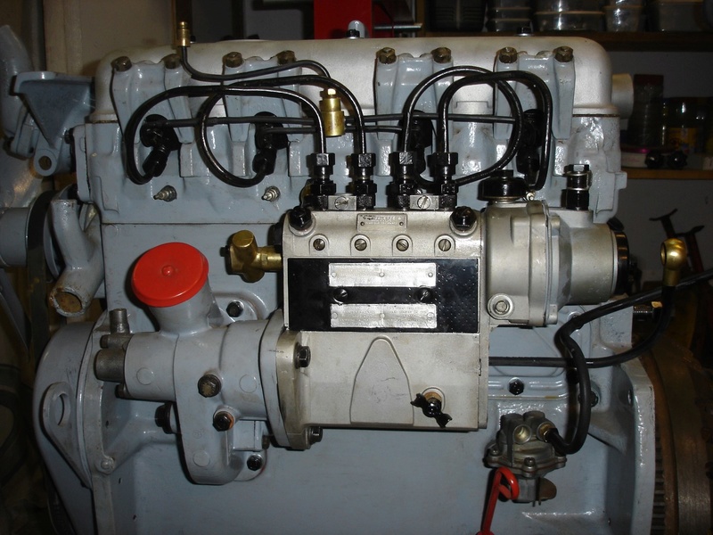

du coup je vais (enfin..!) revenir sur le moteur, le pauvre il s'ennuyait..
distribution à caler, quelques bricoles à remonter, les injecteurs à changer, la pompe à régler... pas prêt de tourner encore; ce moulin..!!
à suivre..!

suite..? ben, injecteurs et pompe à injection.. faut pas mollir..!!
den's

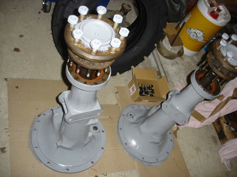

salut à tous..!
allez, un peu d'avancée..
en fait je voulais embrayer direct sur la pompe et la repose du moteur, et puis j'ai réalisé que je devais dabord faire un peu de peinture..
cette peinture lidl sèche assez vite au toucher (environ 30 heures..) mais ensuite est super longue pour sécher à coeur, logique, elle est bien épaisse (dailleurs, je ne met qu'un couche, c'est suffisant..)
mais une fois bien dure, et bien elle est dure..!!
j'ai dû gratouiller les plans de joints, sur les carters de boite qui avaient eu le temps de durcir, c'était coton..!!
donc si je veux remonter sans trop abimer la peinture, il faut qu'elle ait le temps de sécher..
donc en avant, désossage des morceaux de train avant, commandes de freins, d'embrayage, freins à tambours, etc..
nettoyage, brossage, dégraissage, mise en peinture.. rien de particulièrement jouissif, super salissant..
mais çà donne envie de reposer le tout..!!
les "monstres" arrières..
les petites avant, avec leurs caoutchoucs neufs..
les trompettes de la renommée..
au passage, au moment du nettoyage, je me suis rendu compte que l'intérieur de ces trompettes est plein de coins et de recoins.. et ils étaient remplis de merdouille..!!
j'ai dû les passer au karcher à l'int, je ne l'ai pas avec l'eau chaude, c' eût été mieux, mais bon, çà a enlevé le plus gros... et m'a repeint par la même occasion..!!
pendant que tout ces morceaux plus ou moins lourds sèchent, j'ai pu enfin revenir à la pompe à injection..
je recherchais les valeurs de débit pour réglage au banc, bof, j'ai trouvé au détour d'un post une affirmation non documentée, donc non vérifiable..
et incomplète de surcroit..
je cite : "à 1000 tr/mn,déposer la surcharge, crémaillère dépassant de 9mm, il faut 31cm3 .."
ok, banc à 1000 tr/mn, mais pendant combien de temps, pour avoir cette valeur de 31 cm3 ..!!??
bref, j'ai décidé de voir surtout l'équilibrage des débits..
installation sur le tour à métaux, à l'aide de cales en bois pour avoir la bonne hauteur, une vis plus une sangle pour la fixation, l'entrainement avec une rallonge et une douille..
avant de mettre en route, ne pas oublier de faire le plein d'huile moteur, remplissage à la burette à huile, jusqu'à débordement par le niveau..
pour l'alimentation en GO, un bidon en hauteur avec durit et robinet, brancher et purger la pompe par les deux vis du haut..
pour la sortie du go, j'étais un peu à court d'idée, j'ai sacrifié 5 capuchons plastiques de protection, en perçant et enfonçant en force du tuyau transparent..
ce tuyau était vieux et un peu trop rigide, mais il a fait le job, un chouia de fuite, il aurait fallu coller et laisser sécher pour bien faire..
pour recueillir et mesurer, 4 petits bidons de lave glace, 250ml ..
mise en route, j'ai fait tourner à 500 tr/mns, c'est suffisant , pendant environ 40 secondes..
bilan: j'avais remis les réglages sur les repères faits au démontage, et bien c'est parfait..!!
donc pas de retouche en ce qui me concerne, sinon il aurait fallu tourner un peu la bague de l'injecteur en dérive, vider les bidons et recommencer..
au passage, j'ai vu assez nettement avec les tuyaux transparents que le GO est long à se purger, pendant les premières secondes c'est vraiment une émulsion, un mélange d'air et de GO qui sort, avant que le GO coule sans bulles..!!
donc à la remise en route de ces bestiaux, çà peut être long à bien tourner..!!
à ce stade, plus rien de s'oppose à la repose (çà rime...!!)..
le vilo est calé avec la pige au point d'avance (au passage, j'ai réalisé qu'il y a un petit écart entre le trait sur le volant moteur et la pige.. je me suis basé sur la pige.. raison ou pas..?)
puis je fais tourner à la main la pompe à l'établi pour s'arrêter juste avant la montée du piston n°1 (pour cela, ne pas reposer la plaque latérale..!!)
dans cette position il suffit d'emboiter la pompe sur son support, les ergots se mettent en place tout seuls..
serrage des trois vis vers le milieu des boutonnières..
ensuite il faut amorcer et faire monter le GO dans la sortie n°1, j'ai ré-utilisé mon raccord plastique avec sa durit transparente.. un gros tournevis pour pomper vers le haut et faire monter le GO..
à ce stade, on desserre les trois vis de réglage, on tourne la pompe au maxi vers l'extérieur (vue de l'avant, on tourne dans le sens horaire..) et on resserre..
on ressort la pige du volant, on fait tourner en arrière le vilo, environ un quart de tour, puis on refait tourner en avant en surveillant du coin de l'oeil la durit transparente..
en principe le GO ne devrait pas monter, puisqu'on a réglé avec plein de retard.. si çà monte alors qu'on est pas encore arrivé au point de calage, c'est que la distri est mal calée, ou le pignon d'entrainement sur l'arbre à cames..
donc, le GO ne monte pas, on fait tourner doucement le vilo jusqu'à engager la pige..
pige engagée, on desserre un peu les trois vis de pompe, et là il faut la tourner vers l'int (vue de face, on tourne en sens anti horaire..) jusqu'à ce que le niveau de GO commence à monter dans la durit transparente..
hop, on resserre..
en principe on devrait être à peu près au milieu de la boutonnière..
là encore, si, pige en place, vous tournez la pompe et que le GO ne monte pas dans la plage de la boutonnière, c'est que c'est mal calé.. ditri ou pignon sur arbre à cames..
si c'est bon, on peut faire la vérif, à nouveau on sort la pige, retour en arrière du vilo sur un quart de tour, puis on tourne dans le sens avant, un oeil sur la durit, une main sur la pige, hop çà doit coïncider, GO qui monte juste quand la pige entre..
si pas bon, ben il faut affiner..
bon courage, c'est plus dur d'expliquer que de faire..!!
à ce stade j'ai pu vérifier un truc qui m'inquiétait un peu, avec ces bougies à "connecteur" électrique, quelle est la marge avec la pompe..??
ben, sur la n°4, c'est juste juste, mais çà passe..!!
il vaudrait mieux des bougies avec filetage, c'est sûr..
pour pouvoir démonter la pompe, et faire l'étanchéïté en particulier, il faut repérer le nouveau réglage, forcément il risque d'y avoir pas mal de repères différents déjà en place, il faut en créer de nouveaux ou confirmer des traits déjà existants..
à ce stade, j'ai pu préparer le remontage des tuyaux, çà commence à ressembler à quelque chose.. mais il faudra que çà marche également..!!
par ailleurs, j'ai résolu ma question du joint de plaque latérale de pompe, d'origine en liège, que je n'aime pas, là j'ai fait un petit cordon de silicone, que j'ai laissé sécher..
je mettrai aussi de la pâte sur les têtes de vis, au montage final..
voilà, je vais pouvoir renfiler le moteur en place, et commencer à rhabiller le tout..

me reste un point délicat, le réglage du distributeur hydraulique avant sa repose..
il me faut me fabriquer un peson..
dans la revue technique ils parlent de 1.360 gr..
je ne sais pas si c'est 1360 gr c'est à dire 1,36 kilo (çà parait beaucoup..!!) ou 1,36 gr (çà parait peu..!!)
une idée..??

bon, je vais me fabriquer un peson..
j'en suis encore à lire et relire cette méthode de réglage, le problème c'est que je n'ai pas bien saisi le fonctionnement du relevage ferguson, entre les deux leviers et les différentes zones je me perds un peu..
bon déjà, j'ai replacé les leviers et leurs butées, il manquait un écrou moleté que j'ai refabriqué, je pense que là je suis bon..
si c'est çà, çà veut dire que devant j'ai une boutonnière déplaçable le long du secteur et avec serrage à la main..
derrière, sur le grand levier de montée descente j'ai deux butées en bas, l'une réglable avec une clé donc j'imagine qu'on y touche pas tout le temps, l'autre réglable avec un écrou moleté donc on doit y toucher en utilisation..
c'est çà..?

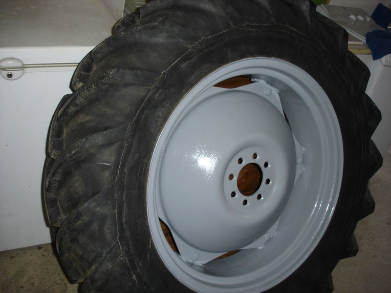

bon sinon, vu que ces histoires d'hydraulique m'encombrent un peu le cerveau, j'ai attaqué la repose du moteur..
je pensais monter dabord les roues ar mais j'avais oublié les petites bagues de frein dans les trompettes, donc commande express mais il faut le temps que çà arrive..
présentation de la bête..:
et deux heures après (!!!) :
pff..!!
j'en ai ch'é comme jamais..!!
j'étais certain de mon alignement des disques d'embrayage, puisque j'avais utilisé l'ensemble des arbres déposé pour les centrer, pourtant pas moyen de l'enfiler..!!
j'ai bataillé un moment sans succés.. snif..
finalement, j'ai réussi en utilisant les 4 vis arrières de fixation du relevage, elles sont longues et m'ont permis déjà de bien centrer le moteur par rapport à la boite..
puis je l'ai approché petit à petit, en passant la main dans la boite de vitesse j'ai pu faire tourner les arbres jusqu'à sentir le moment où les cannelures s'emboitent..
mais si je n'avais pas eu accés dans la boite de vitesse, je pense que je serais encore en train de pleurer dans mon atelier..!!
je me demande si la solution ne serait pas de sortir la plaque inférieure (je ne l'avais pas sortie..) sous la cloche, pour visualiser au moins le premier disque et ses cannelures..
sinon, et bien, je ne ferais pas çà tous les jours..!!
il doit y avoir un coup de main que je n'ai pas..!!
pff..!!
bon, la suite, ben c'est le "pain blanc", après le "pain noir" du nettoyage-brossage-peinture, là c'est le plaisir de reposer des pièces propres et jolies..
voici une sauterelle grise, prête à sauter..!! (ou un drône..!!??)
à suivre!
