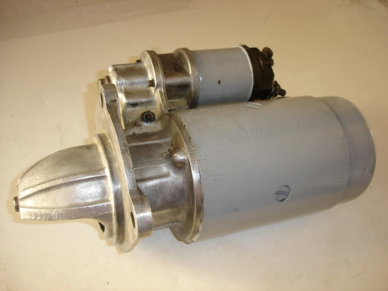

puisqu'il faut bien commencer, je vais dabord inspecter ce démarreur, que j'ai trouvé un peu lent à l'oreille..
dépeçage de la bête..:
un peu trop de jeu aux bagues, à remplacer.. de plus ce modèle possède une bague centrale, à prévoir également.. et les charbons usés de biais, hs..
le reste est correct..
pour info, c'est un Ducellier 6068 A, les charbons font environ 9 (8,8 d'après les catalogues..) X 19 X 13 mm ..
je viens de les commander ici, çà me parait un prix imbattable, je vous dirais si la transaction s'est bien passée..
http://www.condensateur-web.fr/
les bagues bronze font 12x15x15 pour les deux extrèmes, et 20x24x12 pour la centrale..

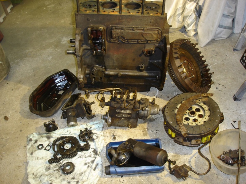

bon sinon, en attendant mes bagues et balais de démarreur et la culasse en stand by, je me suis interressé au filtre à gasoil..
évidemment, très très crade dedans, les filtres datent de mathusalem ..
à l'ouverture, les joints de contact avec les filtres coté bols tombent en lambeaux..
ce sont des joints en forme de U , je n'ai pas trouvé d'équivalent, mais vu la dimension (32 x 45 mm ..) on doit pouvoir utiliser de simples joints plats, il n'y a qu'une face d'utile..
vue de  l'empilage de la fixation, de ce coté les joints sont ré-utilisables..:

bon, j'en étais au démarreur  ..
bagues et balais reçus, la commande chez "condensateur" (voir le lien plus haut..) s'est super bien passée, je recommande, prix imbattable..
un petit "plus", le nettoyage du collecteur au tour..
remontage sans problème particulier, essais concluants..

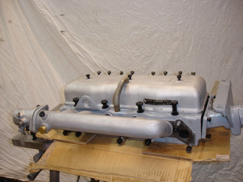

du coup je m'attaque à la culasse,déshabillage complet et nettoyage, calamine assez présente dans les conduits d'échappement, pas de jeu aux guides de soupapes, portées en assez bon état..
je veux déposer les préchambres et les sièges d'injecteurs pour voir exactement où poser les bougies de préchauffage..
les préchambres ont été très dures à sortir, malgré le dégrippant et un peu de chauffe.. il a fallu que je sacrifie un vieux tournevis pour avoir une tige assez grosse (7 mm de diamètre..) et surtout assez rigide pour taper sans qu'elle se torde..
et une fois les préchambres sorties, les sièges d'injecteur sortent facilement.. au passage, lis sont bien usés, à remplacer..
vue de la chambre, siège en place..:
bon, j'ai trouvé dans mon fourbi des bougies neuves de 1,9 dci renault, du bon diamètre (je préfère en 10 mm qu'en 12 mm ..), bonne longueur, mais avec connecteur lisse, tant pis, çà ira..
je voudrais que la tête de la bougie sorte entre la préchambre et le siège d'injecteur, flèche rouge..:
à cet endroit, le bout de la bougie ne sera pas dans le jet d'injecteur, ce qui est préférable je pense..
je fais des mesures depuis le plan de joint de culasse, j'ai 30 mm jusqu'au siège d'injecteur et 22 jusqu'au bout de la préchambre, je dois donc placer mon percage au milieu, à 26 mm ..
pour passer la culasse sous la perceuse (hélas, je n'ai pas (encore..!!) de fraiseuse..!), il faut enlever les goujons coté pipe..
puis en avant, forêt de 5 mm..
au dernier moment j'ai changé d'avis et percé le premier à 26,5 mm, mais c'était une erreur, heureusement il reste un peu de marge coté nez d'injecteur..
les autres trous, à 26 mm, tombent mieux..
je surface un peu coté extérieur puis j'agrandis les trous à 5,5 mm, histoire d'avoir un peu de jeu coté électrode de la bougie..
je peux à présent mesurer précisément la longueur..
j'ai 54 mm, sachant que je veux environ 6 mm de dépassement de l'électrode, il me faut percer à 9 mm sur 35 mm ..
un coup de taraud 10x1mm, un peu de graisse, et c'est bon..!!
je vais pouvoir à présent finir la culasse..

avant de tomber le bloc moteur, je préfère avancer au maxi la partie culasse, qu'elle soit prête à remonter, çà fait moins de pièces qui trainent à droite à gauche..
donc repose des soupapes (effectivement, le joint torique sur la queue, c'est pratique pour remonter ..!) sans histoire, bon nettoyage int ext et mise en peinture..
le tartre/rouille dans les chambres de refroidissement s'enlève difficilement, en tapant doucement avec un vieux tournevis.. dailleurs, la sonde température était indémontable par l'ext, il a fallu bien gratter dedans pour l'extraire..!!
vu que je supprime le ki-gaz, j'enlève la résistance (résistance cassée, au passage..!) et la prise d'injection, pour boucher proprement un bouchon de plomberie et une vis (à raccourcir..) font l'affaire, c'est propre..
voilà la bestiole (lourde..!!) en attente de repose, il me manque des rondelles neuves, j'attends la commande de Bricovis ..
j'ai passé le couvre culasse et la pipe adm au microbillage, plutôt que de les peindre, j'aime bien le rendu un peu satiné du microbillage..!
et l'étiquette de réglage soupapes est magnifique, je trouve..!!

dépose du bloc sans histoire, à part le poids ..!! j'ai 25 cm de dénivelé entre la cour et l'atelier... snif..
c'est bon, il est au chaud..
au passage, lors de ma tentative de démarrage, au bout de 30 secondes de démarreur j'avais retrouvé plein d'huile bien claire sous la cloche d'embrayage, je soupçonnais donc une grosse fuite au spi d'entrée de boite..
verdict, c'est bien le cas, il faudra refaire l'étanchéïté.. ceci dit, j'ai pensé à jeter un coup d'oeil au niveau de boite, il est bien trop élevé..! çà ne doit pas aider, en mettant le carter sous pression.. dès que je me trouve un gros bidon vide je vidange l'huile de boite, histoire de voir si c'est bien un rajout d'huile trop généreux, ou s'il y a de l'eau dans la boite ..(çà ce serait moins rigolo..!! :non: )
pour l'instant, mise à poil du bloc, pas de problème particulier..

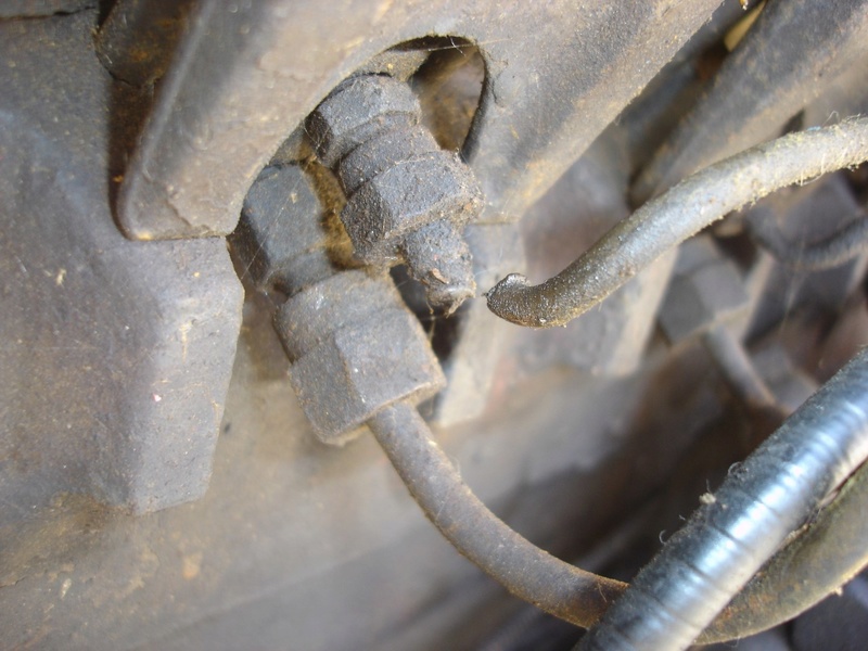

le tendeur de chaine est sorti, mais sans plus d'après ce que j'ai pu voir à droite à gauche.. faudra quand même une chaine neuve..
j'avais vu une fixation de la pompe injection abimée, effectivement elle est en deux morceaux.. je pense qu'il me faudra déshabiller et ressouder, vu qu'il n'y a pas de fixations arrière je n'aime pas trop l'idée qu'elle tienne uniquement par deux vis..
le volant moteur est plein d'huile, les disques d'embrayage vont être difficiles à dégraisser..
prochaine étape, mesurer les dépassements (ou retraits..!!) des chemises, puis sortir les pistons et le vilo..
tout çà est très lourd et très salissant..!!

Là tu devrais refaire une plaque assez épaisse pour répartir la force après soudage.
[img][/img]
CENTAURE1312
Nombre de messages : 889
Localisation : Somme maritime
Re: le 835 de den's..
Message par den's64 le 25/10/2016, 14:09
salut!
ah oui, très bonne idée..!! merci..
je me demandais par ailleurs s'il n'aurait pas été judicieux de fabriquer une fixation arrière au cul de la pompe....
je ne sais pas si c'est un point faible ou si cette casse est le résultat de bricolages pour régler l'avance..
