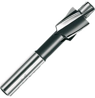

J'ai un petit souci avec les sièges de bougies sur un Cub.
Lors de la rénovation de ce moteur, j'ai eu beaucoup de mal à desserrer les anciennes bougies grippées dans leur filetage. Le siège du plan de joint est piqué sur les quatre cylindres. Moteur en route, avec des bougies neuves vissées normalement, il se produit des bulles quand je verse un peu d'eau dans les puits. Un serrage plus fort ne change rien.
Quelle méthode appliquer pour roder les sièges et avec quel outil le faire ?
Merci de vos suggestions.

Il faudrait que tu trouves une "fraise à lamer" d'une taille adaptée ou que tu te fasses un outils semblable.

J'ai un tourneur dans mes relations et je vais lui donner les dimensions du puits et du siège et on verra bien ce qu'il me propose afin de pouvoir le monter sur une perceuse.

Il existe aussi des kits pour remplacer le filet complet des bougies ( percage et taraudage) Very Happy

C'est du bricolage, mais tu peux monter tes bougies avec du téflon sur le filetage. Ça sera étanche.
Le téflon résiste aux hautes températures.

c'est pas gagné que le téflon résiste aux températures  qu'il y a à cet endroit et ça reste du bricolage, je suis plutôt du même avis que benhurburg, un coup de fraise à lamer pour avoir une portée parfaite!

On en met pour connecter les échappements sur les moto de course et ça ne bouge pas. Alors sur un vieux farmall...

Le bricolage est le téflon sur la bougie :siffle: Le kit fonctionne très bien, ça existe depuis plus de 50 ans, et j'en ai refait plus d'une vingtaine sans souci et même sans déculassé :youpi: un peu de graisse autour du taraud  et roule ma poule  Il est vrai que celui que j'utilisai était différent de celui que j'ai montré, mais le principe est le même, tous les réparateurs de moto de notre coté avait ça dans son outillage.
Le lamage est très bien à condition que le filetage na pas souffert non plus  Embarassed
Si on peut mettre une bague en cuivre sur le culot de la bougie est un essai qui ne coute rien

Oui ce que j'ai qualifié de bricolage c'est ma méthode Wink
J'ai proposé une solution alternative, rapide, fiable, sans aucun risque pour la culasse et d'un coût de moins de 1€.
Mais les conseilleurs ne sont pas les payeurs, si j'avais la fraise adéquate à disposition je tenterais certainement le coup. ;-)

Je peux essayer le téflon, ça mange pas de pain. les filetages sont bons . Effectivement la méthode pour restaurer un filet endommagé est très bonne. j'ai eu l'occasion de la tester sur une culasse de moto HVA, il y a 25 ans...
J'attend la fraise..
