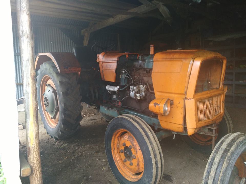

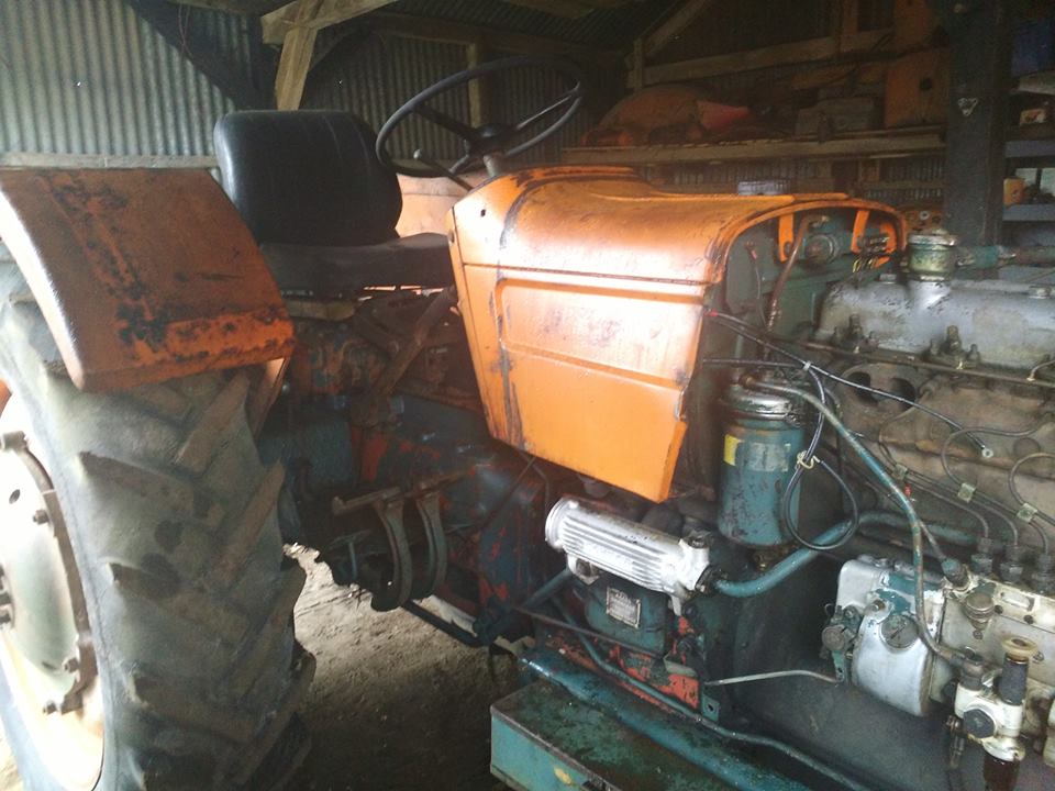

Salut a tous, comme je les indiqué dans la présentation du rapatriement dans vos photos, il et resté plusieurs d'années dehors sans rien sur l'échappement et rien sur le filtres a air .

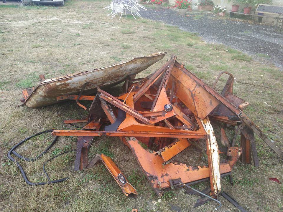

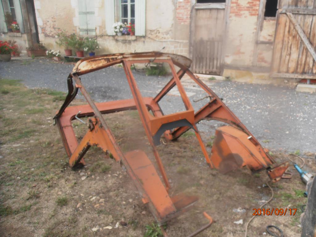

Première chose en arrivant démontage de la cabine qui et complétement pourris et découpe ainsi que sel du Six12, direction la ferraille j'ai quand mème gardés les carreau et les portes on ne sais jamais :

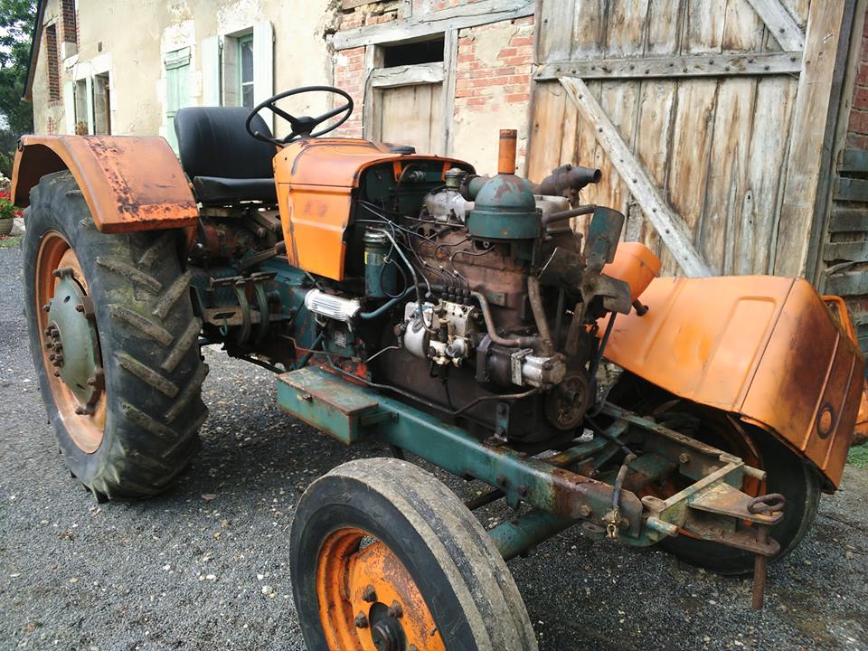

Après les choses sérieuse ont commencé, le moteur était bloqué, donc démontage des injecteur je lui et mis deux seringue de fioul pure dans les cylindre.
Je les laissés agir pendant une nuit, et le lendemain matin, je les débloqué, a laide d'un tube que j'ai soudé sur une mâchoire de cardan je les mis sur la prise de force et embrayé la prise de force et a l'aide d'une clef a griffe j'ai forcé un coup d'un cotés et un coup de l’autre et c’était bon .
J'ai passés 2h30 a dégrippé la pompe a injection, y avait du taf, j'ai débloqué la surcharge, les 4 pistons de pompe, la crémaillère, les 4 clapet anti retour, et les masselottes de régulateur, et aussi démontés le collecteur d’admission et d'échappement un mélange de terre et de feuille et bourrés jusqu'au soupapes . Very Happy   Very Happy   Very Happy
Après remise en route qui c’est très bien passés le moteur tourne comme une horloge .  :youpi:   :youpi:   :youpi:
Et la douche pendant 5 heures :  :siffle:   :siffle:   :siffle:
Ce matin démontage du radiateur pour réparation d'une fuite d'eau et remontage :
Voila bonne après midi a tous . :youpi:  :youpi: :youpi:

t'as eu du bol ou de la ténacité ou les deux mais il démarre.
Perso, j'aurais gardé les protections de roues
En effet, ces tracteurs ont été très mal conçu, ils sont des mangeurs de pieds.
J'en ai fait les frais. En fait, si tu as les pieds baladeurs, ils peuvent glisser sur la tôle et le pneu apparent sur la marche te choppe la godasse.
Le temps de comprendre quand ça m'est arrivé, mon pied avait déjà emmené ma jambe. Gros bourrin que je suis, j'ai tiré comme un sauvage en m'arrachant tous les poils des pattes et la godasse.
J'en ai été quitte pour une très grosse frayeur et une godasse 20 mètres plus loin. Ben oui, c'était la jambe droite donc plus rien pour appuyer sur la pédale de freins.

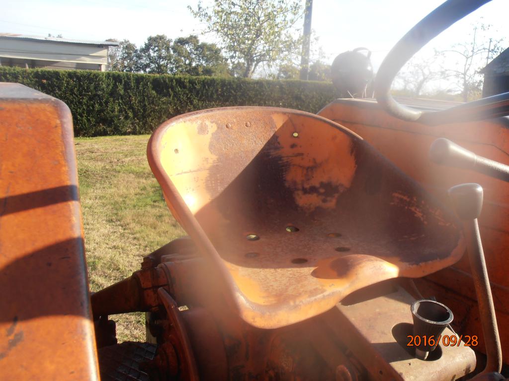

Un nouveau siège :
