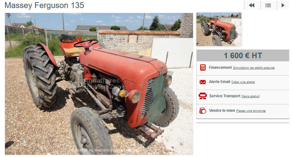

Voici un 135 qui semble intéressant :
http://www.agriaffaires.com/occasion/tracteur-collection-ancien/12170090/massey-ferguson-135.html
cherbe

Message par damvdr le 25/9/2016, 19:47
Que pensez vous de celui ci ? J'ai remarque une tache d'huile dessous ainsi que du star pilote... Que dois je lui demander ?
damvdr
Nombre de messages : 38
Localisation : bagneres de bigorre
Date d'inscription : 22/06/2016
Re: Someca DA 50 ou Renault D22
Message par cherbe le 25/9/2016, 19:58
@damvdr a écrit:Que pensez vous de celui ci ? J'ai remarque une tache d'huile dessous ainsi que du star pilote... Que dois je lui demander ?
Bons pneus, belle peinture. Il semble avoir le blocage. Il faut vérifier pour l'embrayage double effet.  La tache d'huile n'est pas très importante et quasi inévitable sur ces vieux coucous.
Sinon, la présence du start pilote est un très mauvais signe. Il faut voir si le tracteur fume après le démarrage et si ses gaz d'échappements sont très odorants avec de la fumée bleue; si il y a de la pression à la jauge d'huile moteur.
Si oui à une seule des ces questions, sauve-toi vite !
