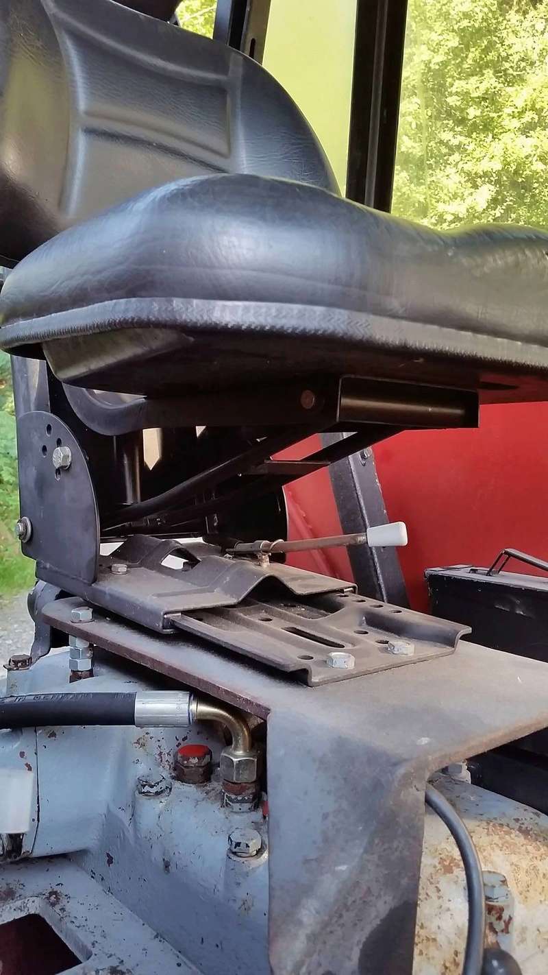

Salut tout le monde
J'ai enfin ramené le Zétor chez moi
Je voudrais y accocher le gyro
J'ai un tuyau qui sort d'en dessous du siège avec un raccord pour un simple effet
Pour brancher mon 3ème point hydraulique, j'ai besoin d'un 2ème
J'ai reçu avec le tracto un 2ème tuyau, mais je ne sais pas ou le brancher
On voit derrière le raccord du 1er un boulon qui a l'air similaire peint en rouge, serait-ce la ?

 tu défait le bouchon tu met le flexible  et tu fait actionné et tu doit voir si il y a pression dans les flexible dans les deux sens de fonctionnement de la manette ou alors tu branche ton 3°point et tu voit si il fonctionne

Donc d'après toi Thierry, c'est bien au bouchon à côté qu'il faut brancher le 2ème tuyau ?

 oui ce sont deux sortie pour prise auxiliaire

Merci, j'ai branché testé, un peu vérolé pour comprendre l'utilisation de chaque manette de commande
Et tout fonctionne
