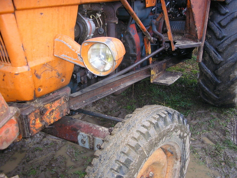

attention a la hauteur et au devers si tu prend ce chargeur, sur le tracteur j'ai fais un chassis qui va des trompettes arrières en passant par la cloche d'embrayage au nez du tracteur.
Le chargeur viens s'accrocher sur ce chassis
