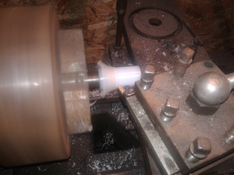

SLT A TOUS , non je n ais pas le cadatiope de droite ( j en cherche un des fois que ) pour l amperemetre c est normal celui d origine etais casser et je l ais remplacer par un de pony ( ca bouche le trous)ce soir j ais attaquer l essieux avant refait des bagues car il y a beaucoup de jeux et recharger les axes et repasser au tour mais desoler j ais pas pris de photos A+

SALUT A TOUS salut sofravi je n etait pas sur mais sur les photos on en voit pas  , saurait tu comment on cale le guide du marteau et la cremaillere  merci . ce jour j ais finis les bagues resultat supression de 95% desjeux dans les articulation seance de grattage et poncage de l ensemble et remontage , un petit coup de mastic sur le cache embrayage qui etait tous bosseler
