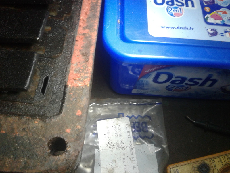

bonsoir a tous , ayant reprit une activitee normale je me suis remit sur le 302 . j ais demonter la boite a clapet et la surprise j ais un clapet qui est ebrecher  avotre avis il vaut mieux le changer ?? ET en regardant dans le fond du moteur affraid il y a un tas de merde pas possible le filtre est plein on ne le voit plus et c est pire que ca le filtre il est desagreger  et il y a une sorte de brin de paille qui vient du filtre a air je pense donc gros nettoyage et je pense qu il va falloir que je verifie la pompe a huile mais je ne sais trop comment faire si vous avez des idees je suis preneur !!!! . j ais emmener ma plate forme a fabriquer et je refait le support de siege qui est naze allez a+

Les clapets sont à remplacer
pour le retour d'huile au réservoir ; lorsque le piston revient en arrière les clapets sont fermés
donc une pression se crée dans le carter qui repousse l'huile qui est au fond
il faut que tout soit propre ( il y a un tamis )
