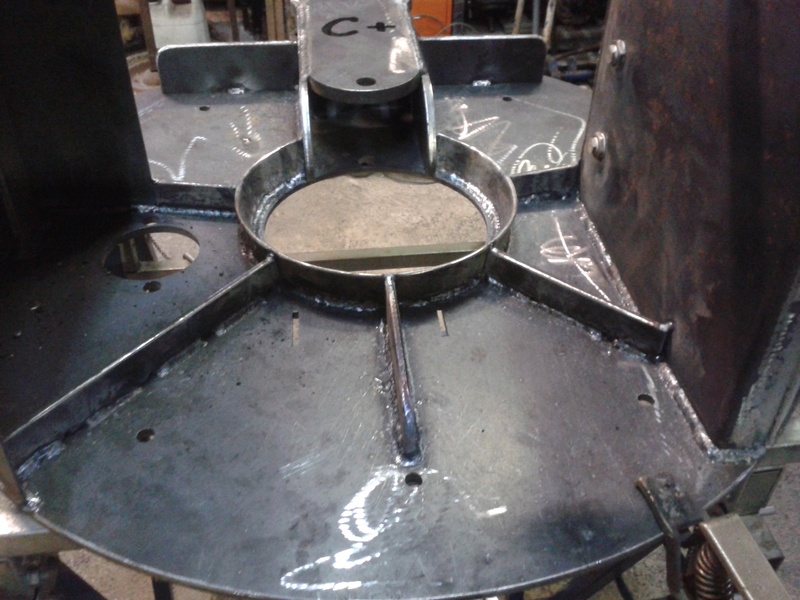

Message par francis71360 le 14/9/2016, 21:05
merci et bonjour a toi fred , c est bien ce que je me disais ....bonjour a tous par la méme occasion ...bon au rapport . aprés avoir relu mon post je m aperçois que c est un peu confus les deux cotes prises au palmer ....on pourrait croire qu il s agit de la cote prise avant et aprés le ponçage de la piéce , ce qui ne serait d aucun intérêt !!! non il s agit de différences de diametres sur différents axes sensés etre identiques a 25 mm donc bien sur les plus gros , galére a ramener aux dimensions des roulements . bref passons !! ce matin aprés avoir tourné une cale j ai soudé les barbotins aprés avoir tout bien fait comme sur l excellent post de mcgyver .
puis mise en forme avec une presse improvisée
puis soudure des barbotins et comme les bords sont tranchants et pleins de hachures a la découpe laser , je pense que le caoutchouc des chenilles appréciera un bon ponçage et arrondissement des bords
maintenant pour rigidifier il y a bien sur l excellente amélioration de trolitto mais cela réduit le trou de passage des tuyaux puis il y a frottements de ces mémes tuyaux et puis j avais envisagé autre chose donc passage a l acte ...je voulais allumé la forge mais je me suis souvenu que j avais des cercles de roues de char récupérés je ne sais plus ou ......cela tombe bien ils vont enfin servir !! place aux images ......
puis sur les renforts rayonnants a l intérieur sous le siege ne pas oublier de faire des petits passages pour pas que l eau ne reste
puis j ai mis en place les cale pieds et les supports de distributeurs . soudure puis demain quelques soudures a terminer et redressage surement !!! suite au prochain numéro .

Message par GORDINI 07 le 14/9/2016, 21:21
Tes renforts sont (esthétiquement parlant ! ) les plus réussis !!!!
beau travail ! super!

Message par trollito25 le 14/9/2016, 22:30
Bonsoir a tous
Très chouette tes renforts ,par contre je vois que tu ne va pas jusque devant et c'est la que l'elasticitè se fait le plus sentir,
Du devant du réservoir au bout du support de noix; mais peut être que tu le prévois :bizarre:
Bon courage

Message par francis71360 le 15/9/2016, 06:24
bonjour a tous , pour te répondre trolito je ne pense pas en mettre vers l avant , le porte noix est un renfort a lui méme et la couronne renfort étant solidaire aprés soudure de mon cercle avec ces renforts rayonnants , je suis bien certain qu il y a la une rigidité a toute épreuve . le seul point faible sera la soudure jointive du cercle (de moyeu de roue de char et non pas de roue comme j ai dit plus haut ! ) sur le porte noix mais je vais les faire costaudes !!! maintenant je verrais au montage a blanc avant de peindre mais je suis trés confiant . a plus .

Message par mcgyver le 15/9/2016, 08:39
WHOUAOUUUUUUUUUUU  ça c'est joli
Quel plaisir de suivre ce montage !!!!
Effectivement ,comme le dit Trolitto ,tu n'auras pas tout à fait la même rigidité que nous (l'effet "entonnoir " perdurera sans doute un peu quand même )
Mais ça n'est peut être pas plus mal ,car un tout petit peu d'élasticité au niveau de l'avant permettra d'encaisser de l'effort de torsion en soulagent d'autant l'effet "décapsuleur" imposé à la couronne ,par les deux bras en ligne

Message par francis71360 le 15/9/2016, 10:24
merci pour vos commentaires .je viens de finir les soudures notamment au niveau raccordement porte noix et cercle renfort et bien je vous guaranti que je vais arracher les boulons de la couronne tournante avant de voir bouger la tole au niveau du porte noix !!!! cela me permet de faire une ou deux réflections ......mon systéme est efficace c est sur , il est beau ça c est suggestif .pour moi oui je me fais plaisir mais j y ai passé beaucoup de temps et de soudures avec les déformations qui vont avec .........je me fais plaisir mais bon c est un peu éxagéré la !! la solution de trollito a été la meilleur car il a éssuyé les platres et a pour se dépanner dans l urgence trouvé ce principe avec les tubes ....trés bien . mais a ces défauts .....mcgyver tu y a rajouté un segment de cercle qui au niveau ou il est n apporte a mon sens aucune amélioration sinon se compliquer la vie a souder écrou fixe etc sous le porte noix .....( c est pas une critique , c est une constatation ) seul les deux tubes ici sont utiles . ma solution est trop longue pour le gars qui voudrait monter sa pelle au minimum et trop couteuse en temps et en soudure .tout ceci me fait dire que la solution la plus simple et le moins onéreux serait de souder ( sur tranche )un fer plat de 8 maxi d épais disons un 35 ou 40 x 8 en lieu et place des tubes qu a trouvé trollito . moins de place utilisé , plus de place pour l hydraulique et autant de rigidité ..........a la limite du 4 d épais suffirait . il ne faut pas grand chose pour couper l elasticité de la tole a ce niveau la . voila c est ma synthése !!! et la chargeur plus pourrait le faire pour trois fois rien !! et ajouter ces deux plats au kit . a plus .

Message par mcgyver le 15/9/2016, 10:41
OUi ,le segment de cercle c'est un peu pour le fun idem pour la fermeture des tubes
Les deux renforts en plat de 50 x 8 ou 10 était ce que j'avais suggéré à Trolitto ,avant qu'il ne pense aux tubes (il avait d'ailleurs fait l'essai avec une planchette )
Il est bien d'avoir plusieurs avis ,ainsi chacun peut opter pour la solution de son choix

Message par trollito25 le 15/9/2016, 10:53
Les tubes ne gêne pas tant que ça .
le passage pour l'hydraulique est largement suffisant et pour poser les pieds idem.
Les tubes vont me servir également pour adapter des masses de tracteur
Car elle bascule facilement
 Je suis en train de faire les paliers des barbotins.bientôt les photos
