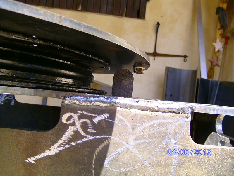

bonsoir a tous ....au rapport !! d abord merci pour avoir mis d aplomb les photos , j ai pris celle d aujourdhuis avec mon tel tourné d un quart de tour mais je ne comprends pas car dans mes images elles sont bien d aplombs. enfin on va voir de suite ce que cela va donner . Very Happy  . merci aussi pour vos commentaires . bon ça y est j ai fini toute la partie soudure ( a part le godet de 60 , j attends de savoir si chargeur plus peut me fournir une lame et a quel prix mais aucunes nouvelles ) il me restera aussi le godet chargeur en attente lui aussi . c est quand méme un gros boulot le réservoir et pas facile a positionner comme on veux .........j ai suivi la marche a suivre mais si j avais a refaire je souderai le réservoir tout seul et le positionnerais ensuite sur la tourelle  , bon j ai pas eu de probléme mais j étais dans le métier , mais en me mettant a la place d un non initié a la soudure je pense qu il doit y avoir beaucoup de galere ...... j ai commencé ce matin doucement avec le montage des galets sur le support double .......pareil avec l expérience maintenant j aurais préparé les axes avant quitte a les toiler au tour , bien qu a la main ca va aussi quand on a du débattement pour passer le papier de verre mais lorsque les bouts sont réduits avec les butées il faut tourner la piece sous tout les angles c est pas top , on perd pas mal de temps . bref passons aux photos pour commencer quelques autres soudures de redressement apres avoir soudé le réservoir et le coté
puis controle a la régle tout est ok !!
tant qu on y est bien chanfréner a la meule puis fignoler a la lime pour bien lisser en arrondi ou peuvent frotter les tuyaux hydraulique .
soudure du bouchon de réservoir avec de l autre coté la contre soudure qui va ramener la tole bien plate . comme il n y a rien qui géne la soudure restera en l état une fois enlevé l espece de vieux raccord servant de protection anti grognottes lol .
ensuite souder le haut
mise en eau ok et ma premiere vidange [
voila c est tout pour ce soir . je me suis rendu compte que j ai pas pris en photo les portes galets double , je ferais ça demain . bonne soirée a tous .

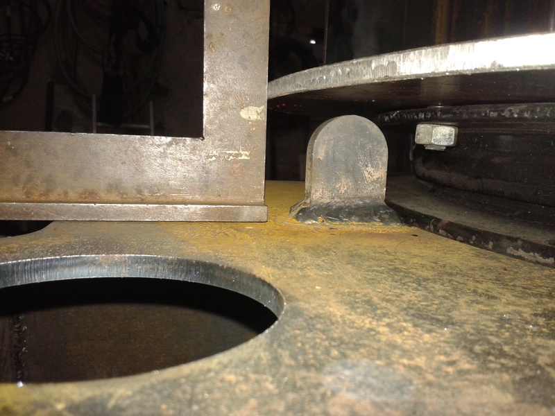

bonjour a tous , il est tot ou tard c est suivant mais je viens au rapport ........ce matin finition des galets et pose sur la base , il y a des axes galère a poncer et d autres beaucoup plus faciles et vites remis a la cote et pour cause
la différence de diametre est notable !! mais bon le résultat est la . ne pas oublier de graisser trés légèrement les axes cela aide beaucoup . puis installation sur le chassis . il y a beaucoup de jeu mais je verrai comment l arranger quand les chenilles seront montés
attention pour la soudure de la butée il ne faut pas trop déborder derriere coté couronne j ai du meuler le trop !! ( a propos cette couronne grogne comme si les billes etaient carrés a l intérieur ?? par contre avec la tourelle ça a l air d aller mieux on entend moins grogner .mais je l ai pas graissé encore ceci explique peut etre cela ? )
puis j ai mis quelques boulons pour assembler le tout et posé une chenille pour voir . je n ai pu m empécher d y coller un bout de tuyau qui trainait et cela me rappelle le char Renault de la grande guerre Very Happy
puis j ai commencé a préparer les barbotins mais suite au prochain épisode avec l idée que j ai en téte depuis avant de l avoir sous les yeux cette jolie 357 ce sera un must si je peux concrétiser . j en étais a mes pensées quand un ami est venu , et quand il est repartit commençait a arriver les invités pour une soirée anniversaire ce qui explique que j ai pas fait grand chose de plus et l heure a laquelle je poste . voili voilou a plus

Message par mcgyver le 11/9/2016, 08:46
Super  , Francis !!!!
Quelle est la hauteur de ta couronne ?
Un peu surprenant que la butée passe si près ..ou alors ,il y a eut une modif  et c'est pas mal
Nombre de messages : 9565
Re: garçon !! une autre 357 s il vous plait !
Message par francis71360 le 11/9/2016, 09:22
bonjour mcgyver la couronne fait 57 mm de haut et a l aplomb de la tourelle au bord de la butée il y a 23 mm
dis moi est ce qu elle grogne ta couronne ? un peu comme s il y avait du sable dedans ? et pour le sens de pose c est bien comme sur le plan , la jointure ou on voit le jeu en bas ? vois tu ce que je veux dire . merci
francis71360
Nombre de messages : 397
Localisation : saone et loire
Message par mcgyver le 11/9/2016, 09:43
Le sens de pose ,c'est la denture solidaire de la partie basse (le haut étant libre en rotation )
Oui elle grogne (il n'y a pas de séparateurs de billes )et elle a quelques points durs
elle est aussi légèrement décentrée ,(dû aux soudures ) c'est pourquoi ,il faut faire des essais de positionnement afin d'avoir la meilleure concentricité possible
(http://vieilles-soupapes.grafbb.com/t42335p125-sous-la-loupe-la-357 )
En bas de page
Et pour la fixation de l'engrenage moteur (modif aussi )
http://vieilles-soupapes.grafbb.com/t42512-assemblage-et-reglages-des-barbotins-et-de-l-engrenage-du-moteur-de-rotation-de-la-357
Rondelle épaisse (6 ou 8 mm ) et fraisage pour mettre une vis FHC 8 x 30 en 110kg
il reste environ 3 mm de jeux entre le bout de la vis et la platine inférieure
