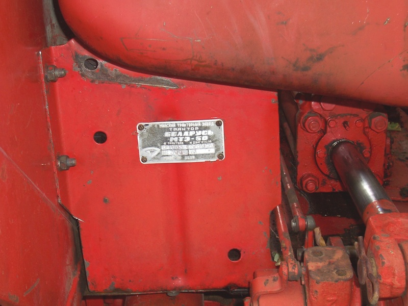

A proprement parler, il ne s'agit pas de restauration mais de remise en route.
Tractor AVTO MTZ 50 de 1976 récupéré à une quarantaine de kilomètres de mon domicile et destiné à la casse.
Arrêté durant quinze ans, envahi par les ronces, pneumatiques HS.
Objectif numéro un, après diverses vérifications, démarrer le moteur.
Fileries déconnectées du démarreur après que la batterie de 12 V n'ait pas suffi.
Ce dernier a été alimenté en 24 V via deux batteries de 12 V en série.
Le moteur après quelques cafouillages est parti au bout d'une quinzaine de secondes.
Je l'ai laissé se "refaire" une bonne petite heure tranquille sans noter d'anomalie.
Il a été équipé de pneumatiques de récupération et de chambres neuves (j'ai horreur de regonfler des roues.)
Passage au laveur à eau chaude haute pression pour nettoyage et évacuer les 4 cm de terre et huile sur la plate forme.
Se posait le problème de la batterie : soit deux six volts en série, soit deux douze volts en parallèle.
Les six volts son chères et le tandem de deux de douze volts en parallèle, jamais top, y en a toujours une plus faible que l'autre ou une qui prend mal la charge après vieillissement.
Finalement, j'ai opté pour une seule de 12V. Le problème était la place, manque de longueur.
Coté gauche, j'ai pu reculer la plaque portant la signalétique maintenant également le réservoir sans modifier l'aspect. Une nouvelle patte de fixation a été mise en place pour le réservoir.
Le coupe circuit a été également placé à gauche. Etrangement la fixation était prévue : écrous soudés sur la plaque de la plate forme pré percée.
Tout fonctionne, relevage, double effet, blocage, prise de force, hydraulique droite et gauche, direction assistée, frein à main, frein à pied droite et gauche. Pour le frein à main, j'ai du retailler la crémaillère et le doigt de verrouillage.
La conduite quand on est habitué aux MF s'apparente à la conduite d'un char. Je suis arrivé à trouver les diverses commandes. La boite est particulière, y a une rapide route sur les vitesses lentes. Au début, on a l'impression que tout est mélangé mais c'est pas le cas. Le problème, c'est de mémoriser tout ça. Faut reprendre ou se refaire des cours à chaque fois qu'on se remet au volant.
Je ne me suis pas penché sur le contrôle d'effort dont par ailleurs je ne souhaite pas me servir.
Sa destination est pour les sorties locales.
Me reste à lui remettre tout l'éclairage en fonctionnement. Ca devrait aller, les feux sont cassés mais la filerie étrangement intacte et semble par ailleurs de bonne qualité.
