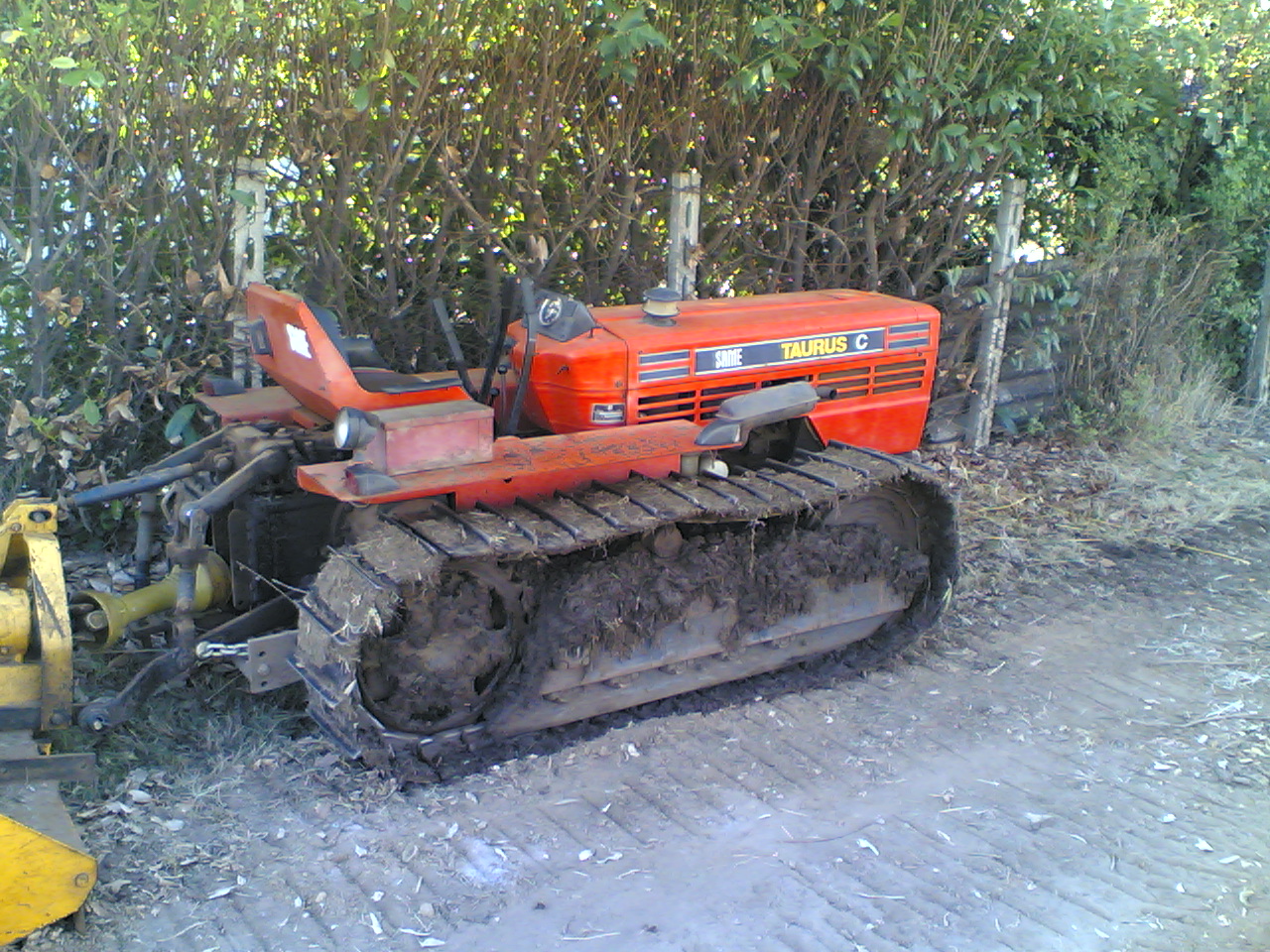

Message par aztek29 le 21/8/2016, 22:18
Un modèle de ce genre ?
Nombre de messages : 4308
Re: SAME TAURUS à chenilles en devers
Message par cedreatlas11 le 21/8/2016, 22:26
@aztek29 a écrit:Salut,
oui ça ressemble bien à celui là, 2m de large environ et dans les 60 ch

Message par aztek29 le 21/8/2016, 23:17
Re,
Non, je n'en ai pas, c'est une photo tirée du net...
Le centre de gravité est placé bas avec de tels engins, et, avec de bons trains de chenilles, ça doit avoir un "bon grip"...

Message par GORDINI 07 le 22/8/2016, 07:44
Je suis d'accord avec Aztek....un chenillard de 2 mètres de large ça tient dans une pente à 30%en dévers. Surtout s'il est équipé d'un broyeur lourd de 2 mètres.
