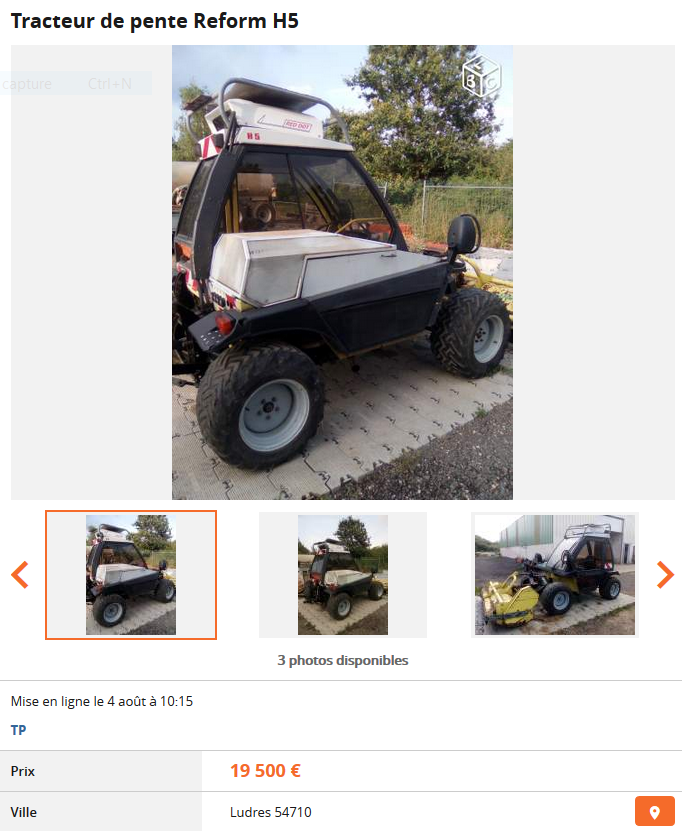

Message par cherbe le 5/8/2016, 16:22
Voilà ce qu'il te faut :
https://www.leboncoin.fr/materiel_agricole/1001338898.htm?ca=15_s

Message par pascal03350 le 5/8/2016, 20:38
Surement performant, mais sincérement hors sujet côté budget.
