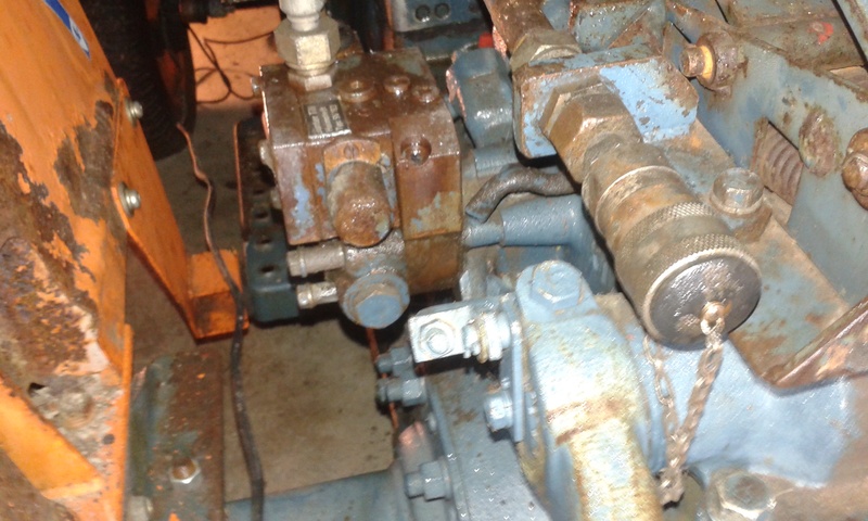

Le seul filtre pour le pont arrière et l’huile hydraulique qu' il y a sur mon tracteur est une petite grille métallique en forme de cylindre qu' il n'est pas nécessaire de changer. un bon nettoyage suffit.Ce filtre se trouve derrière une petite tôle tenu par 2 boulons (ou 1 seul je ne sais plus) sur le pont arrière au niveau de la roue arrière gauche. Mon tracteur est un kubota l245 mais pas DT qui signifie Double Traction. Il y a donc peut être une différence pour ce filtre. j' espère que cela va vous aider.
J'ai d'ailleurs enfin reçu les différentes pièces et je les ai remonté mais un autre problème est apparu. La crémaillère de la pompe a injection se grippe soit en position "accéléré" soit en position "arrêt" mais elle coulisse parfaitement entre les deux.

j'ai oublié de préciser pour le filtre, qu 'il faut le démonter une fois l'huile vidée.

Pour ton filtre c'est le numéro 5 sur la vue éclaté, c'est en faite un crépine qui n'est pas nécessaire de changer mais simplement a nettoyer.

Le filtre/crépine se situe ici:
