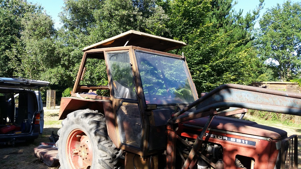

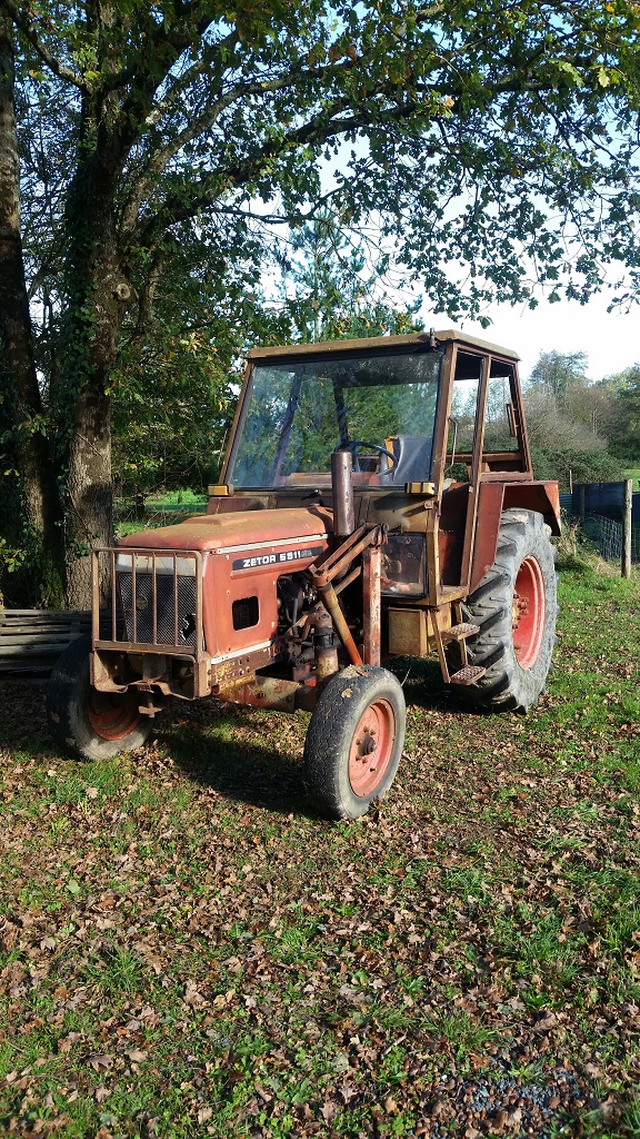

Voici les photos de mon Zetor 5911, offert par un pote pour mon anniversaire !
Le voici tel qu'il est arrivé !
Puis je suis aller chercher le chargeur qui était avec: très simple de conception, et très pratique à enlever/mettre étant donné que les vérins restent sur le tracteur: je trouve ça top ! Utilisation des moyens du bord pour l'enlever de la remorque: un bon arbre et un palan !
Et le voila monté.
La chargeur fonctionne impec, mais malheureusement il y a un seul distributeur hydraulique, alors je trouve ça limité... même si c'est déjà ultra pratique ! Il faudrait une sortie hydrau double effet en plus ! Savez vous si ça peut s'adapter ?

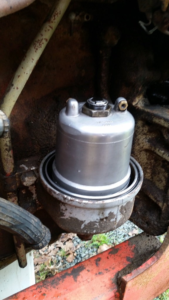

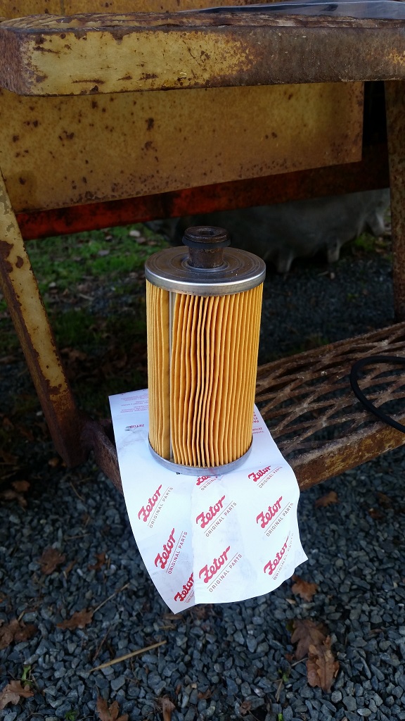

Changement des filtres à gasoil, et du robinet à tirette en sortie de réservoir, ce dernier fuyant. J'ai aussi racheter le préfiltre à gasoil qui est dans la cuve en verre (pas de photos.)
Beurk.
Toutes les pièces sont des pièces d'origine, je trouve pas les prix exorbitant.

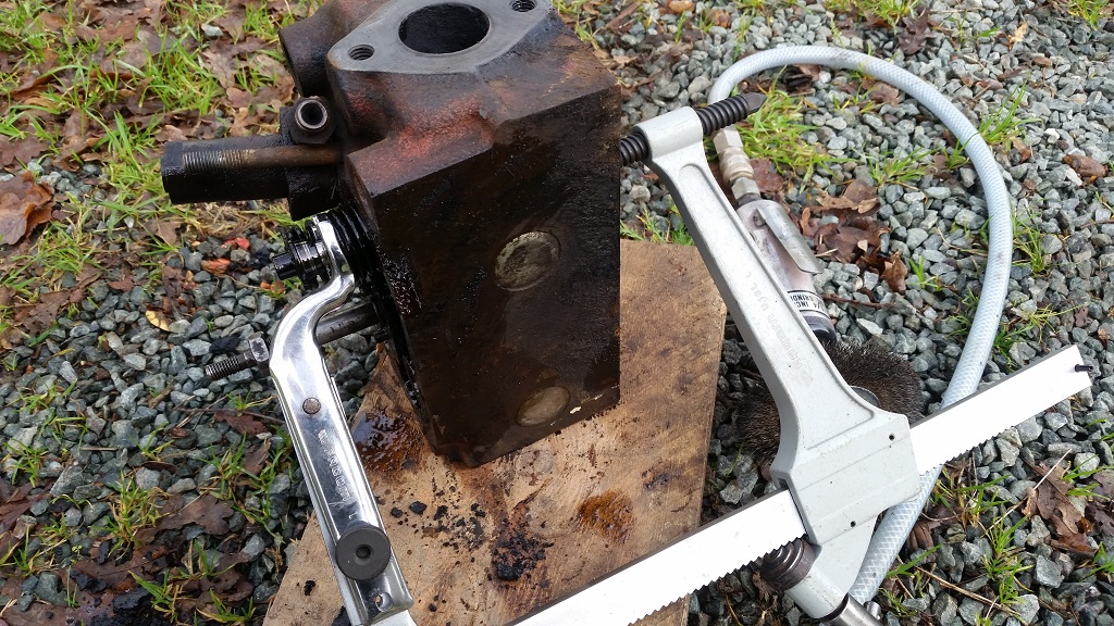

Changement du joint de culasse côté radiateur. Assez rapide à faire, c'est vraiment de la mécanique simple et solide !
On voit bien le joint soufflé...
Un brin de nettoyage (brosse métallique sur meuleuse pneumatique, piston au PMH) + nettoyant frein pour finir.
Pose d'un joint neuf.
Vérif rapide de la culasse à la règle, RAS, sortie des soupapes pour voir, jeux dans les guides OK, bien sur il aurait fallut refaire les portés pour que ce soit nickel, mais je n'ai plus accès aux outils Forax. Gros nettoyage de la culasse.
Remontage du coup, impressionné par le serrage de la culasse: ça ne rigole pas, ma clef dynamo était à son maximum ! Nickel depuis !

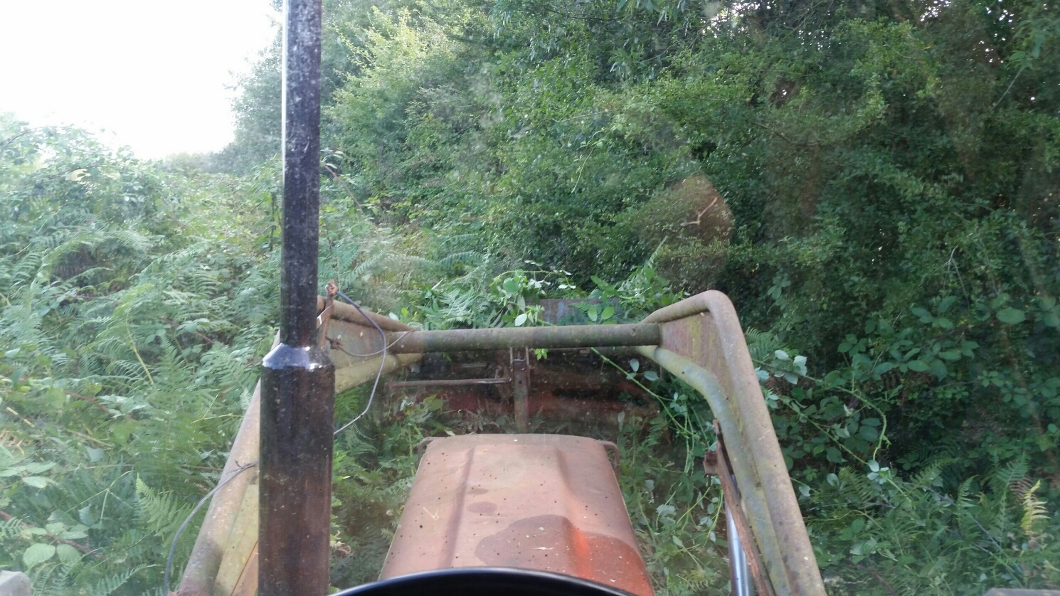

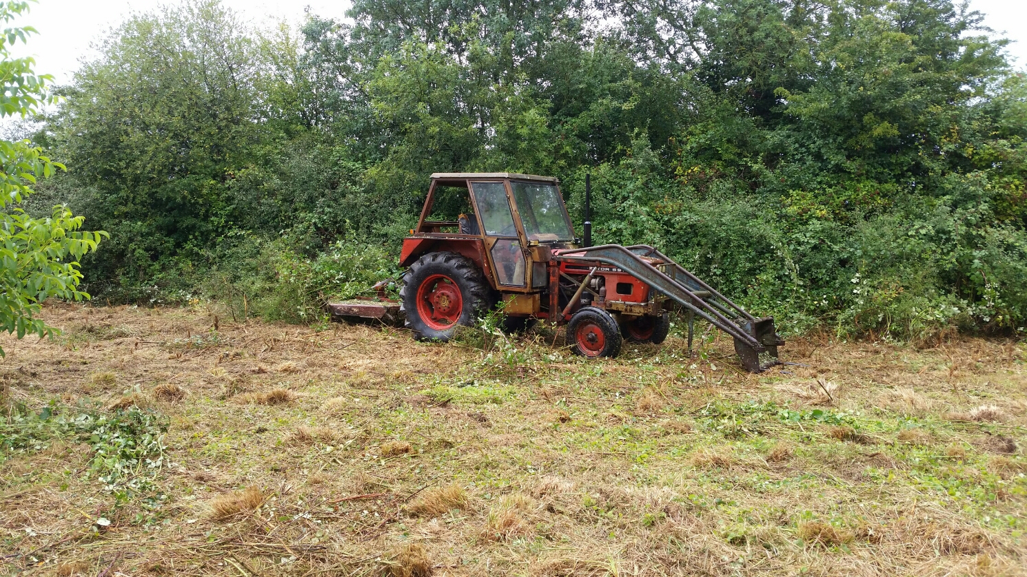

Sinon, un collègue m'a prêté son gyrobroyeur afin d'entretenir quasi 1ha que mon père n'a pas eu le temps d'entretenir à temps... broyage d'herbe de quasi 1m de haut, passage au ras des haies afin de les faire diminuer en largeur, nettoyage des bords de rivière en marche arrière, bref quasi 2jours pour tout nettoyer, et bien super content de mon Zetor ! Consommation surprenante (très basse, j'ai même pas mangé 30l), pas de soucis mécanique hormis un axe de relevage qui est aller voir ailleurs, pas de chauffe (vérification au thermomètre laser de la température du radiateur). Bref, super content super!
En plus, il a la clim !

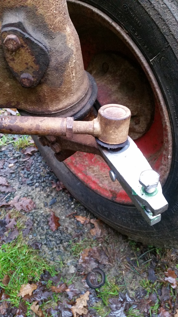

Ce matin, j'ai passé un peu de temps dessus, enfin... dessous ! J'ai démonté la barre de direction entre la chape/renvoi d'angle, et le pivot AVG. J''avais commandé d'avance les rotules, mais dans le luc , je n'avais pas la rotule avec le pas à gauche !!!
Démontage/remontage pour rien ! Je commande la bonne rotule.
Mais le jeu principal n'est pas vraiment dans les rotules enfaite... mais dans une espèce de chape/renvoi de direction qui est fixée avec le direction assistée. Il y a un jeu de malade, et c'est bien là le problème !
