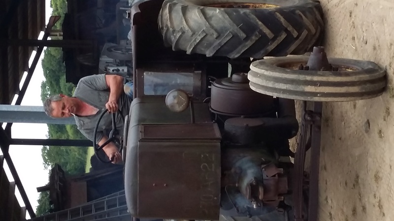

bonsoir a tous , j ais un transport a faire pour un vierzon 302 . mon soucis est que le 302 fait 1.75m et ma remorque 1.65m . quelqu un pourrait il me dire a quelle largeur minimum on peut reduire le 302 je vous met une photo du montage des roues merci de votre aide A+

Vu les photos, si tu passes les jantes derrière les voiles de roues, tu dois gagner au moins 5 cm de chaque côté....ce qui serait suffisant pour ta remorque !

sauf que derrière le voile le tambour et plus large d'au moins 4cm donc pour moi pas possible de le retourner j'ai regarder sur le mien

bonjour a tous , depart a 6h 30 ce matin . a l arrivee verification diverse huile , etc , les boulons de roues etaient en place. BOUTEILLE DE GAZ EN ACTION 6 mn chrono et poumpoum il a demarrer du 1° coup juste une ptite fuite a la boule mais pourtant une bonne compression !! pour monter la bete dans la remorque on a forcer un peut , la remorque 1.69 m , le 302 1.72m , les pneus se sont tasser un peut et nickel ouffffffffff du coup retour a la maison a 14 h et remise en route et la il tourne impecable au ralentis j essaies de vous mettre des photos des que possible super! super!

bon bin le jeune homme a tourner toute l apres midi arret a 19h30 entre deux une petiteviree sur la route il va bien , les freins sont a revoir oui lionel je suis heureux car n ayant pas put le mettre en route lors de l achat j avais un peut les boules . PARLANT DE BOULE !! il a une fuite je pense que le joint en a un coup comment on peut remieder au probleme ??
