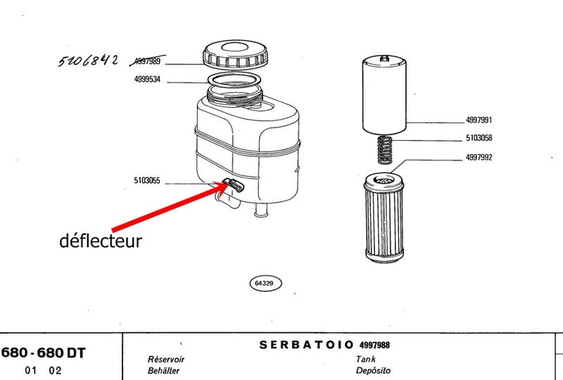

Message par thierry 1968 le 8/8/2016, 14:01
 tu a demandé a une concession new holland   car la référence  est   " 5105036 "  car ça m'étonne qu'il ne peuvent pas l'avoir  :bizarre:
regarde bien si le déflecteur est bien encore dans la réserve

Message par adrien31 le 8/8/2016, 21:50
Bonjour Thierry et merci beaucoup pour ton aide!
Merci pour cette vue éclatée ! Tu as sans doute raison, en concession ils doivent pouvoir la commander. On fait un pari sur le prix, 40€ ?
Je suis intrigué par la seconde photo, c'est quoi ce déflecteur ? Je ne suis pas certain de l’avoir sur mon bocal.
