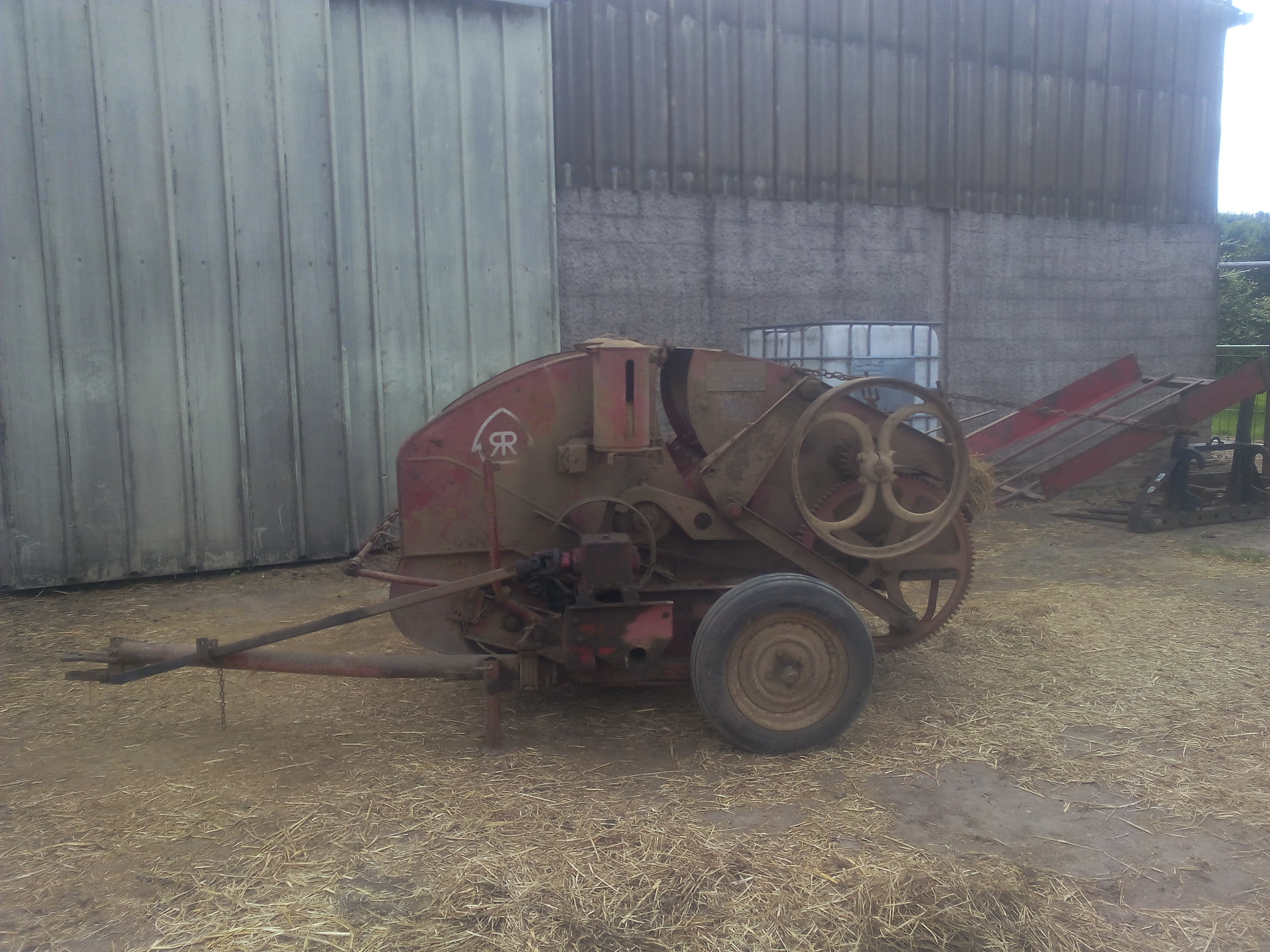

Message par cherbe le 15/7/2016, 01:05
La voici. Elle n'est pas si petite que ça ! Tu l'entraines avec quel tracteur ?

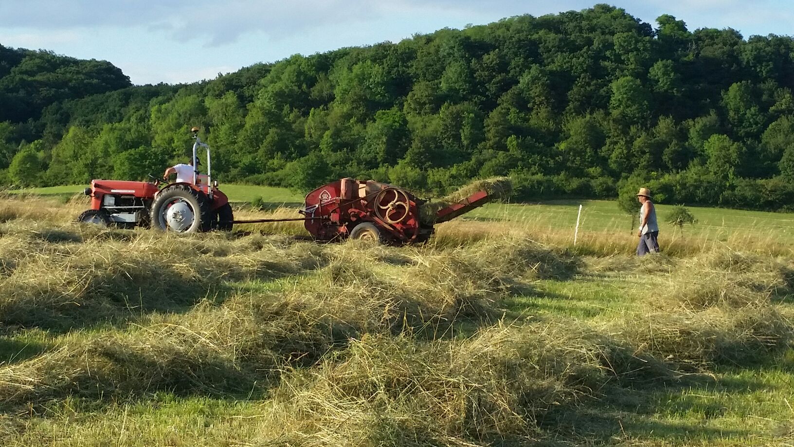

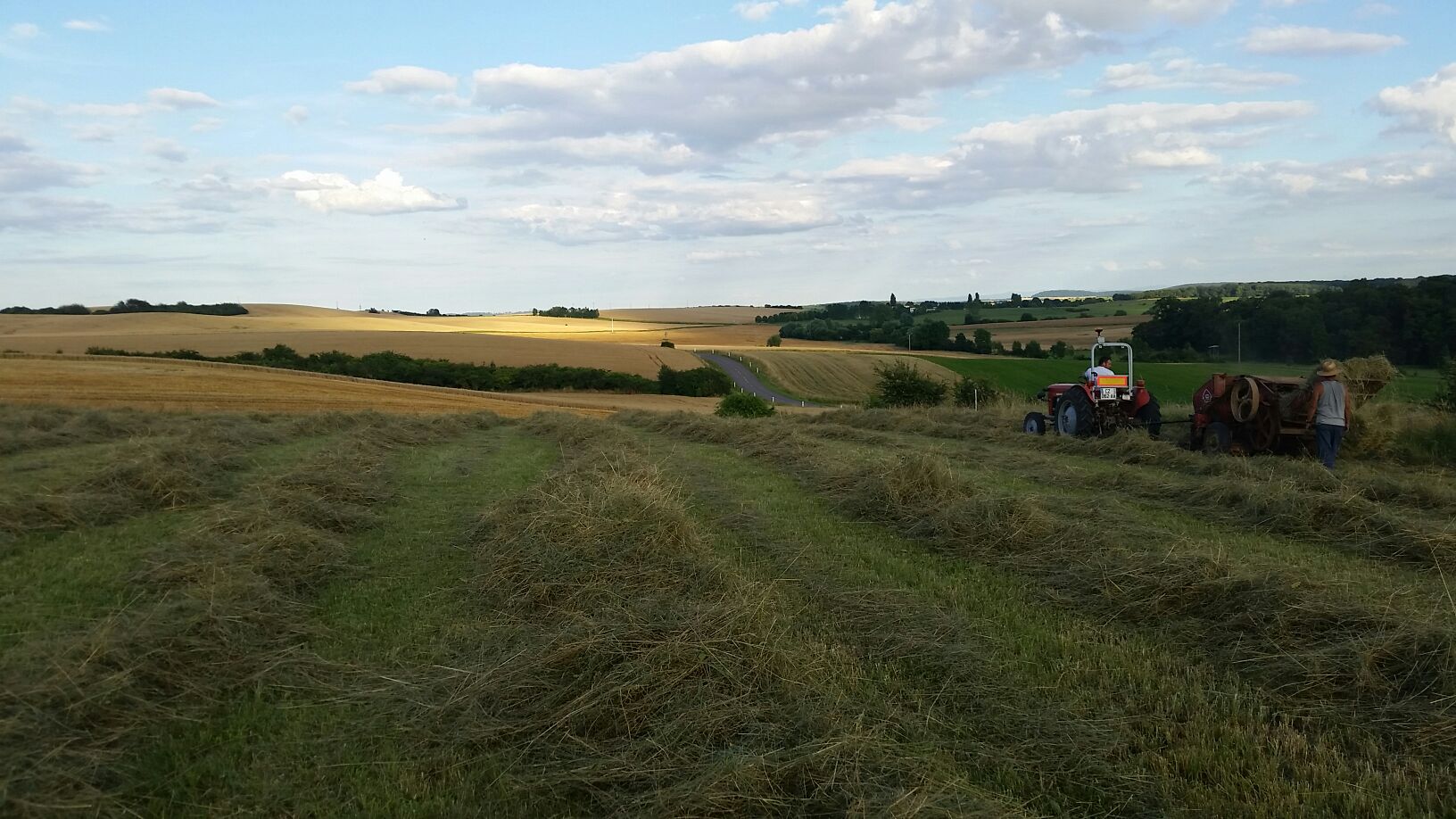

Message par william57 le 23/7/2016, 08:38
Salut à tous voila quelques nouvelles.. la petite rousseau fonctionne très bien après avoir appris à l utiliser et avoir réglé la pression sur la botte. On a sorti 500 bottes de foin sans problème majeur sauf dans cette belle descente ou la presse m à poussé le tracteur et comme il n y avait pas beaucoup de tour minute.. le pick-up ups à fait du foinplaning ..Mdr... bourrage et sautage de courroie..
Malgré ce seul désagrément je suis très content de notre travail. Ç était notre première fenaison. On a pressé un hectare à l ancienne.. un pas de plus vers l autonomie. J aimerais poster des photos mais n y arrivë pas depuis le smartphone.. si une âme charitable peut m aider..? Merci d avance
