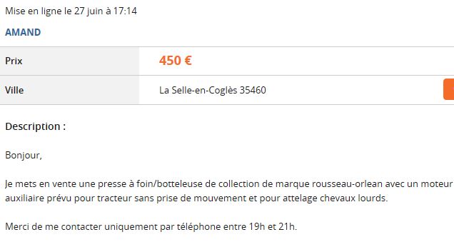

Dernière édition par GORDINI07 le 7/7/2016, 11:39, édité 1 fois (Raison : ajout photos de l'annonce)

Message par cherbe le 7/7/2016, 10:40
coccinelle à moteur :
https://www.leboncoin.fr/materiel_agricole/975162366.htm?ca=15_s
Une Garnier, je la préfère à la Coccinelle :
https://www.leboncoin.fr/materiel_agricole/970808094.htm?ca=15_s
Un poil plus lourde mais ça reste gérable en terrain plat :
https://www.leboncoin.fr/materiel_agricole/979110384.htm?ca=15_s
Je ne connais pas cette marque :
https://www.leboncoin.fr/materiel_agricole/919197656.htm?ca=15_s
Dernière édition par GORDINI07 le 7/7/2016, 11:45, édité 2 fois (Raison : ajout photos des annonces)
