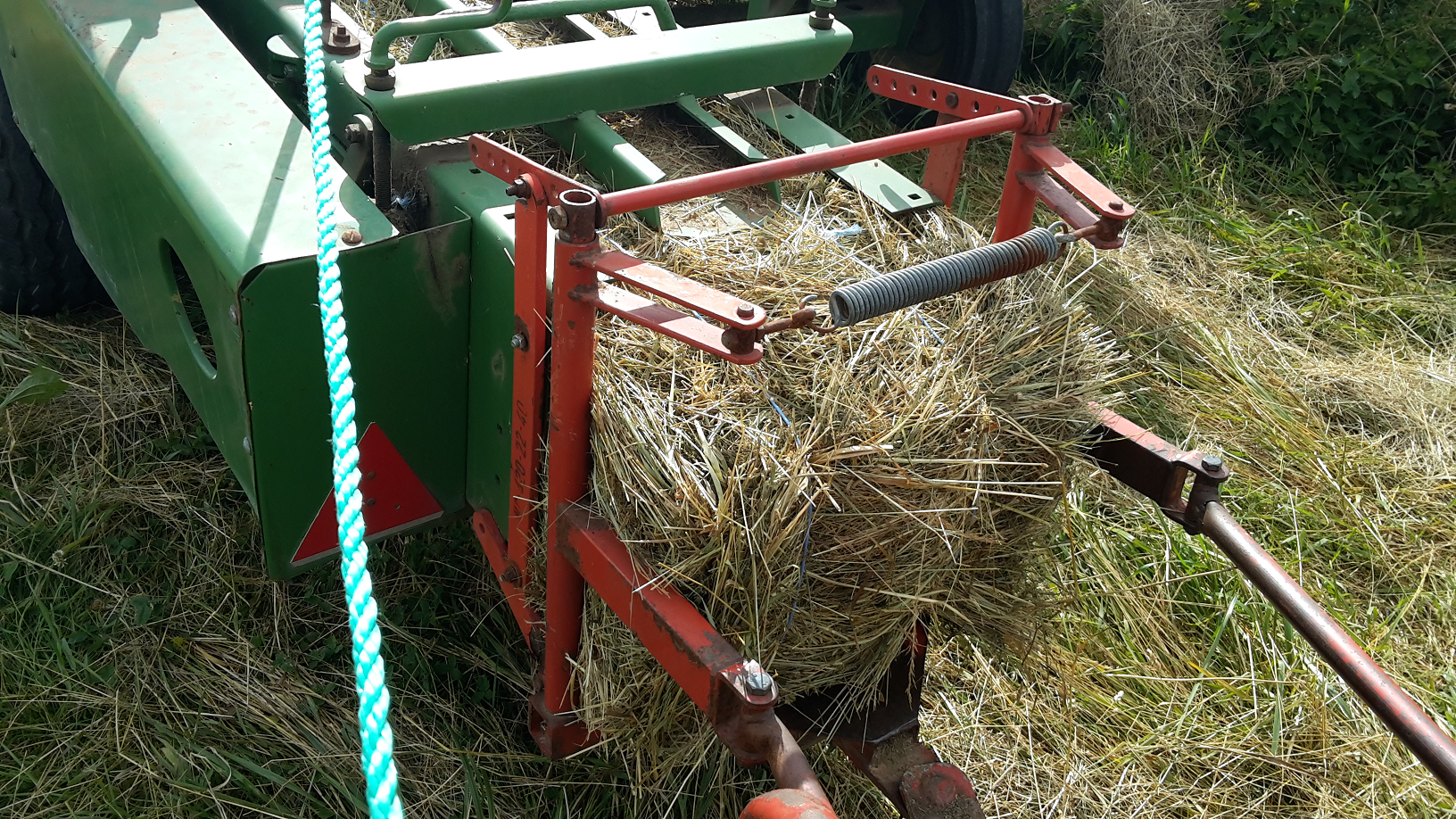

Compte tenu du prix du prix d'une presse JD pour faire les quelques 500 bottes annuelles dont j'ai besoin j'ai décidé pour l'instant de conserver ma f200 meme si pas tres rapide.. Du coup je vais acquerir un groupeur mathiaut mais je ne sais pas comment l'adapter à la presse. En surfant sur le net il semble qu'il faille un cadre se fixant sur le canal derriere la presse. Si quelqu'un à des photos du montage suis preneur, je pense presser d'ici vendredi soir. Merci et bonne journée, Frederic

Si c'est un groupeur trainé, ou plus exactement semi-porté, il suffit d'avoir une attache-remorque sur la presse dont la chape d'attelage est un peu à l'arrière et au milieu du canal.

Merci cherbe, oui c'est ce modele, deux roues et une caisse qui recoit les bottes via un tobogan qui sert de timon egalement au groupeur. Choses bizarre sur la presse il y a en effet une gueule de loup soudée derriere mais n'est pas dans l'axe du canal , totalement deportée, vais faire une bricole pour la recentrer. Lorsque l'attelage sera fait, je mettrai une photo. Connais tu la force des boulons de securité à mettre pour le volant? Merci et bonne soirée, F

je confirme qu'il y a un cadre à monter sur le canal
ce cadre a deux guides pour diriger les bottes et l'attelage du groupeur
je n'ai pas d'autre photos sous la main ; la presse n'est pas chez moi .....jeudi , je pense

Merci sofravi, Belle photo avec le 302! Tu pourrais me communiquer quelques cotes également pour que j'en fasse un? Bonne soirée, F

Une photo "volée" sur un ensemble dans les champs. Il y en a d'autres, si besoin. A mon avis, le plus important est la position de l'axe du guide (tube horizontal) par rapport à l'axe d'attelage.
