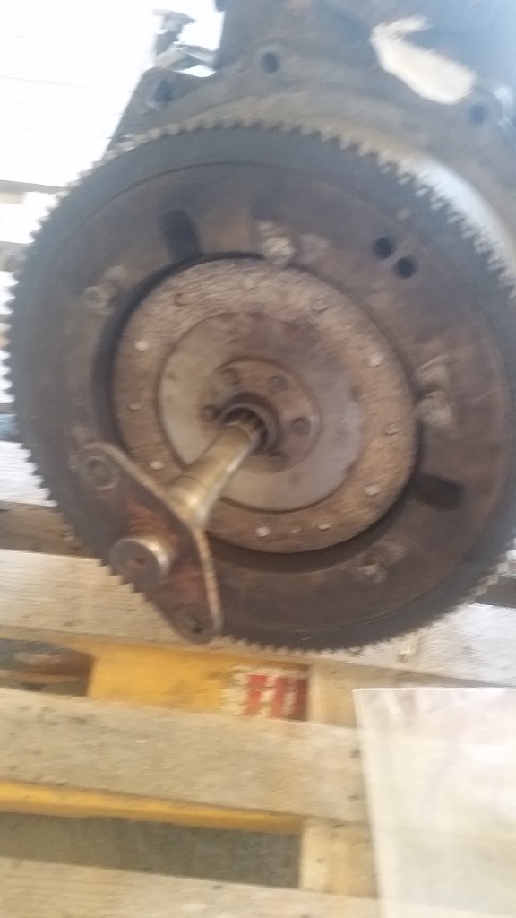

Message par george le 13/9/2016, 14:15
Exact!
et voilà le blème : rupture du disque d'embrayage
je pense changer uniquement le disque,
y'a t'il des précautions à prendre pour sortir le disque du mécanisme concernant la poussée des  ressorts?
george

Message par ALAIN/als le 13/9/2016, 14:23
non sinon de devisser egalement les vis et petit a petit
changes aussi le pilote et ceux de fourchette ainsi que la butee

Message par george le 14/9/2016, 08:02
Ok, en fait les boulons sont assez longs et permettent de détendre progressivement les ressorts des doigts sans souci.
Concernant le fameux roulement pilote bin "yapa" apparemment c'est une bague en bronze qui en fait office : à confirmer.

Message par george le 15/9/2016, 09:19
Merci de m'ôter un doute pour le positionnement du nouveau disque: -épaulement + important du moyeu des cannelures coté moteur?
Ci joint photo explicative
Bonne journée

Message par Feub le 15/9/2016, 09:50
Il est préférable de changer la bague bronze qui guide l'arbre de la boite! Il est possible que ce soit la cause de la destruction du disque...
Pour le sens du disque, moi je ferai l'inverse, coté long des cannelures coté boite! J'ai toujours eu des disques monté ainsi, après c'est pas une règle absolue, donc le mieux: fais une vérification en mesurant avec un mètre et une règle pour situer ton disque dans la cloche d'embrayage (tu mesures sur le moteur, tu enfiles ton disque sur les cannelures dans les 2 sens et tu reportes la mesure faite sur le moteur... y'a pas besoin d'être précis au mm! Tu vas vite voir dans quel sens il va le mieux.
Aussi, au remontage il faut absolument centrer parfaitement le disque, avant de serrer le mécanisme! Si tu n'as pas de centreur, il est très facile d'en faire un, avec une ferraille (forêt métaux) ou bois bien rond (si tu as un tour à bois ou métaux, c'est encore mieux...) d'un diamètre identique ou inférieur à la bague pilote, et tu complète avec du scotch pour arriver au bout diamètre, à la bague si besoin, et au disque.

Message par george le 22/9/2016, 16:07
@Feub a écrit:Bonjour,
.....Pour le sens du disque, moi je ferai l'inverse, coté long des cannelures coté boite! J'ai toujours eu des disques monté ainsi, .....
Exact!
après présentation du disque sur les cannelures celui ci porte bien sur toute la longueur des cannelures alors que l'inverse seul environ 2/3.
...au remontage il faut absolument centrer parfaitement le disque, avant de serrer le mécanisme! Si tu n'as pas de centreur,...
J'ai récupéré le centreur en démontant l'arbre du flector coté boite
..et changé le roulement coté boite
Pour infos le disque d'embrayage m'a couté 59.90€ ht  (affiché maintenant à 73€)  : près  de la moitié qu'ailleurs dans une boutique bien référencée !
